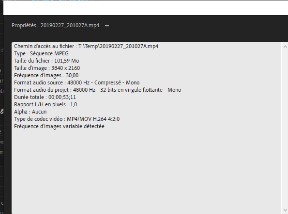

    Bonjour à tous,
    j'ai un problème que je n'arrive pas à régler depuis plusieurs jours, je me tourne vers vous en espérant que quelqu'un est une idée..
    Comme vous pouvez le voir sur la photo quand j'essaie d'importer une vidéo qui est en 3840x2160 30,010i/s qui dure 35 secondes elle apparait dans mon projet mais dure que 17 secondes et donc est accélérée... ma séquence est réglée sur 30i/s déjà .. Je ne sais vraiment pas d'ou viens le problème !
    J'ai remarquer en revanche que cela m'arrive seulement avec des vidéos provenant d'une GOPRO !
    Merci d'avance pour votre aide !
    Bonne journée à tous

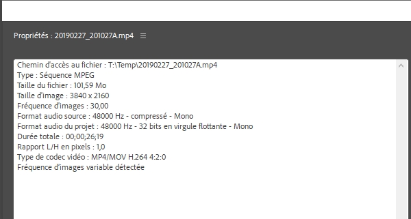

  5. Lupo_Dri
    10
    D'accord j'ai vérifier avec médiainfo comme vous me l'avez conseillez et les caractéristiques sont identiques .. Je ne sais plus quoi faire .. :(
    Et j'ai vérifier dans métrage je ne vois rien d'anormale personnellement ... [​IMG]

  10. ogt
    Testé avec Premiere 2020 : aucun problème : durée 53:11
    Mis sur une timeline 30p, puis sur une 59,94 : durée et vitesse de lecture normale
    je vais essayer avec d'autres versions de Premiere
    Edit :
    Avec CC2019 :
    Dès l'import, la durée du fichier est divisée par 2,
    alors que pour n'importe quel autre fichier importé, la durée est normale !
    Il doit il y a voir quelque chose de douteux dans l'entête de ce ficher.
    Avec CC2018 : meme problème : durée divisée par 2 des l'import.
    #10 ogt, 3 Mai 2020
