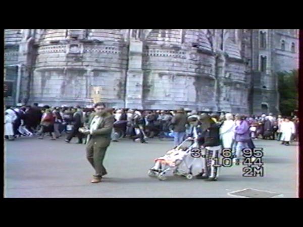

    Bonjour à tous,
    Lors de mes transferts VHS vers DVD en utilisant un graveur de salon, les vidéos 4/3 de mes cassettes analogiques sont bien enregistrées en 4/3 dans le disque dur du graveur de salon, mais dès que je fait la copie sur DVD, j'obtiens du 4/3 comprimé dans du 16/9 (donc personnages écrasés).
    Matériel :
    - magnétoscope VHS LG V280
    - graveur de salon SONY RDR-HX710
    - moniteur cathodique 4/3
    Le magnétoscope est réglé en format 4/3 et le graveur en affichage TV 4/3.
    Pourtant, en lisant mes DVD sur TV 4/3 comme sur ordinateur, j'ai du 4/3 avec la vidéo comprimée avec bandes noires 16/9.
    Que dois-je faire pour régler ce problème ?
    Merci d'avance :)

  3. nitrate
    2,150
    751
    +9 / 25 / -1
    Une capture d'écran de VLC sera plus explicite :
    (je rajoute que la vidéo mesure 768x576, si ça peut avoir un rapport...)
  4. saint kro
    18,350
    24,179
    +744 / 4,307 / -92
    C'est la lecture du fichier ou la lecture du DVD ?
    Dans VLC quel est le mode d'affichage ?
    Sur ton graveur, essaye de basculer l'affichage de 4/3 letter box en 4/3 pan scan pour voir si tu obtiens une image pleine écran sans déformation. (page 95 du manuel)
    Ce qui est étonnant, c'est que l'incrustation de la date et heure n'est pas déformée, alors qu'on a l'impression que les personnages sont tassés !

    La capture d'écran c'est la lecture sur VLC du DVD Vidéo gravé avec le graveur de salon. VLC est en mode "prédéfini".
    Ce qui est bizarre c'est qu'avec le graveur de salon :
    - en mode HDD j'ai ma vidéo correcte en 4/3
    - en mode DVD j'ai ma vidéo comme sur la capture d'écran
    Je vais essayer en pan scan.
