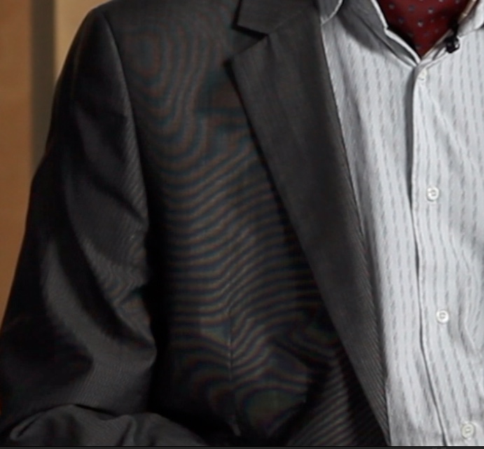

    Chacun des mark II avait son moniteur 7 pouces.
    Encore une fois, mon souci n'était pas à la prise de vue : j'étais coincé et ne pouvait pas faire autrement.
    Je ne cherchais pas une solution de prise de vue, je sais ce qui moire ou pas …
    Je crois que j'ai la réponse à ma question de départ, une fois moirée, il n'y a plus rien à faire à part l'hyper gros plan !
    Je vais tenté un ou deux plug ins anti vibration, mais plus destinés au balayage… on verra, j'y crois peu !
    A tous merci pour ces détails explicatifs et instructifs.

    @ aristote797,
    Je sais ;-) que ce n'est pas toujours "évident" et que l'on ne peut pas toujours faire comme l'on voudrait !!!
    Avec le président d'une grosse association, qui voulait un style (Al Gore) projection derrière lui, je l'ai persuadé
    de retiré veste et cravate, nous le filmions sous fond vert , et sa veste et cravate étaient juste pas possible !!!
    Après il n'y a que les gros plans qui peuvent te sauver et changer de fusil d'épaule quoi !
    Les plugins anti vibrations j'y crois pas de trop, à essayer bien sur ! Je placerai un calque sur la veste avec un flou +0,5 ...

    le flou, oui déjà en place… petit compromis et peu efficace. Les dégâts sont trop importants.
    D'un interview de jour, à force de masques, de tracking et de zoom, j'en ferai un interview de pénombre !…

    Parfois, certains arrivent a atténuer ce problème en copiant le clip sur une piste supérieur, décalé d'une trame/image et de jouer avec la transparence de cette piste pour que cela corrige le défaut sans que cela ne pose de problème ailleurs dans l'image (ou utiliser également des masques)

    oui dans virtualdub il y a des tas de filtres (chroma smoother, temporal smoother) qui font ca.

    décalage… pas probant pour l'instant, hélas…
    virtualdub n'est pas sur Mac hélas…
    Merci à vous deux

    Dans ce cas de figure, j'aurais tenté le masque de tracé en assombrissant la zone touchée par l'aliasing.
    C'est fastidieux compte tenu de la durée de l'interview mais cela reste envisageable si l'interviewé n'a pas trop la bougeotte. Et combien même, l'animation du tracé prendrait un peu plus de temps mais le rendu final serait propre.
    Je vous invite à bosser sur ce tutoriel si ce n'est déjà fait. Il m'a apporté en son temps les connaissances de base me permettant aujourd'hui de créer des animations sympas que j'inclus dans mes vidéos pour les enrichir.

    Absolument. Je vais en effet me servir de motion VFX en trackant et assombrissant à mort !
    Cette vidéo me rappelle mes débuts ! Fort utile et clair en effet.
    Merci beaucoup pour ce petit rappel.
    Je monte pour l'instant… et je sais qu'au finish j'aurai bcp de boulot de tracking : les automatismes n'étant que rarement parfaits.

    Cela vaut le coup de tenter cette solution et si ça marche pas, je rejoins à 100% l'avis de jakovidéo : "On voit ce genre de moirage assez souvent, finalement, à la télé. C'est quand même moins grave que les erreurs de choix dans la première trame et ça aussi on en voit."
    Bref, pas de quoi se mettre la rate au court bouillon. Cela dit, étant perfectionniste, je sais combien c'est lourd à supporter pour autrui.:laugh:

    Pour le tracking, pourquoi ne pas faire appel à SliceX (65€ pour la version limitée à FCP X) ?
    Personnellement j'utilise souvent ce genre de plugin très efficace.

    Oui pardon, j'ai répondu trop vite… il s'agissait en effet du bundle Cormelt et non Motion VFX.
    SliceX est assez bien fait mais tu sais que le tracking nécessite toujours un peu de manip manuelle !
