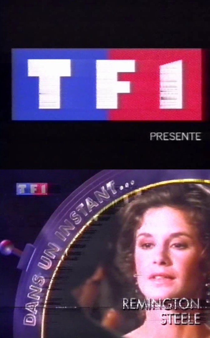

    Tant mieux si ça marche mais je pense que ce n'était pas la peine de sortir les bandes des boitiers. Comme le dit homero, la plupart du temps, le simple fait d'embobiner la bande jusqu'au bout puis de la rembobiner suffit à aérer les spires et obtenir une lecture correcte. Bien sur , la bande ne doit pas avoir été stockée près d'une source de chaleur , d'une source de lumière et ne pas être froissée.

    Le truc c'est que comme je l'ai dit auparavant, j'ai déjà effectué des rembobinages et débobinages et ça n'a rien changé, je ne sais pas pourquoi mais c'est comme ça... Mais le faire 2/3 fois d'affilée sur la K7 entière ça je n'ai pas essayé, je pourrai toujours tenter :)

    Bonsoir , si les traits noirs que l'on voit sur ton post initial descendent lentement , il y a fort à parier que c'est la bande qui est froissée à cet endroit . Facile à vérifier si la séquence dure assez longtemps : tu éjectes la bande et tu soulèves le volet de protection de la K7. D'ailleurs, quand je constate ce phénomène , j'arrête immédiatement la lecture par peur de ruiner les têtes video qui sont très fragiles mécaniquement parlant ( ferrite de 2/10 ème de mm d'épaisseur seulement ).
  4. JulesC
    12
    Justement quand je regarde la bande elle est nickel, c'est ça qui est bizarre. Et pour corser le tout j'ai un petit miracle en cours justement : je viens de réessayer une de mes deux dernières K7 restantes à tout hasard, sans rien faire de spécial, et là elle marche nickel :laugh: J'avais pourtant de gros doutes sur la récupérabilité de celle-ci vu le nombre d'essais infructueux auparavant et vu le rendu à l'image la dernière fois. ooo:D

    Par contre maintenant j'ai un autre problème, le magnéto lit mal les K7, il y a un espèce de scintillement surtout sur le blanc, comme ceci (c'est plus visible en mouvement que sur une image fixe) :
    Du coup j'ai peur d'avoir abîmé mes têtes de lecture, car j'ai essayé des K7 que j'avais déjà rippé, qui passaient nickel avant et qui maintenant ont ce même problème.
    Il n'y a eu aucun évènement particulier juste avant, à part mes 2 dernières K7 HS qui sont bien passées sans raison apparente. J'en avais déjà récupéré une bonne vingtaine auparavant qui avaient le même problème sans que ça ne change quoi que ce soit à la qualité de lecture des autres K7.
    J'ai acheté une K7 nettoyante en espérant que ça suffira, vous avez une idée d'où peut venir ce nouveau problème ? J'espère que je ne vais pas devoir acheter un autre magnéto car c'est galère d'en trouver un qui fonctionne bien.

    Non, pas de souci, juste bien nettoyer les têtes et les différents guides

    Bonjour , les K7 nettoyantes comportent un ruban spécial dont la longueur est limitée . Comme chaque nettoyage ne doit pas excéder 10 secondes ( en général ) , on peut faire un certain nombre de nettoyages . Au bout d'un moment , on arrive à la fin du ruban !!!! et comme une K7 de nettoyage ne doit pas être rembobinée et donc surtout pas réutilisée !! . Tu devines la suite . Les K7 de nettoyage sont surtout destinées aux gens qui ont peur de faire une "connerie" . En fait , le nettoyage classique à l'alcool iso déposé sur un chiffon non pelucheux donne d'aussi bons résultats. Il met arrivé (dans de rares cas ) d'être obligé d'utiliser de l'acétone pour que ça remarche. Après , je termine toujours par un dernier coup à l'alcool iso . Les contours des lettres blanches sur fond coloré représentent les fréquences les plus élevées des signaux video . Les trainées , à l'arrière des contours peuvent aussi être dûes à une bande passante atténuée du signal video fourni par les têtes
