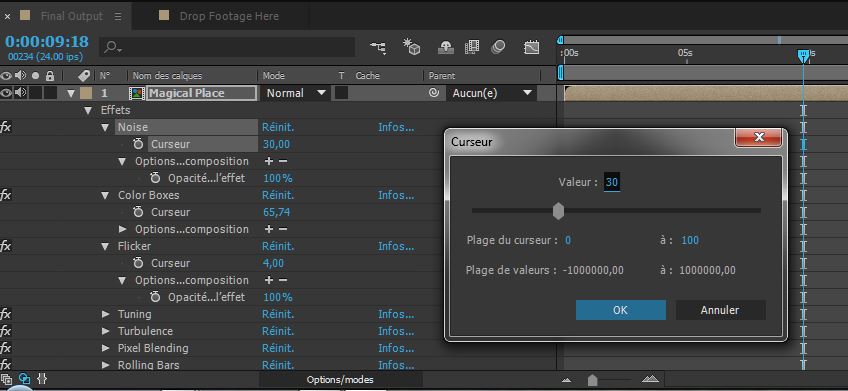

    Bonjour à tous!
    Je souhaiterai ajouter un effet Vhs sur une de mes vidéos. Je vous préviens je n'ai quasiment aucune notions, en After effect et j'ai déjà trouvé des tutos mais trop complexe pour moi. Cependant je suis un grand habitué du final cut, photoshop, protools... et j'ai donc des repère en logiciels de création/ montage.
    Je suis tombé sur ceci.
    Fake VHS Look - Free AE Template - RocketStock
    Jusque la tout vas bien j'arrive à obtenir l'effet recherché mais je le trouve trop exagéré, pas assez naturel. C'est la qu'intervient mon problème. Ils disent un peu plus bas dans la description "You can change the way your project looks and feels by selecting the ‘Magical Place’ composition and adjusting the various sliders inside".
    Mais impossible de trouver ce "magical place"... Je trouve le nom des effets, des valeurs mais dès que je change quelque chose ma vidéo de base disparait.
    Voilà j'imagine que ca doit faire très newb mais si quelqu'un peut m'aider la dessus je lui serait reconnaissant.
    Merci
  2. ogt
    - Vous ouvrez la composition Final Output,
    - vous ouvrez le calque : Magician Place
    - vous ouvrez les différents effets
    - clic droit sur l'option Curseur: modifier la valeur, ou afficher dans les options d'effets
    - vous déplacez le curseur dans la petite fenêtre
  3. alexarcane
    Super, merci bcp Olivier! :)
