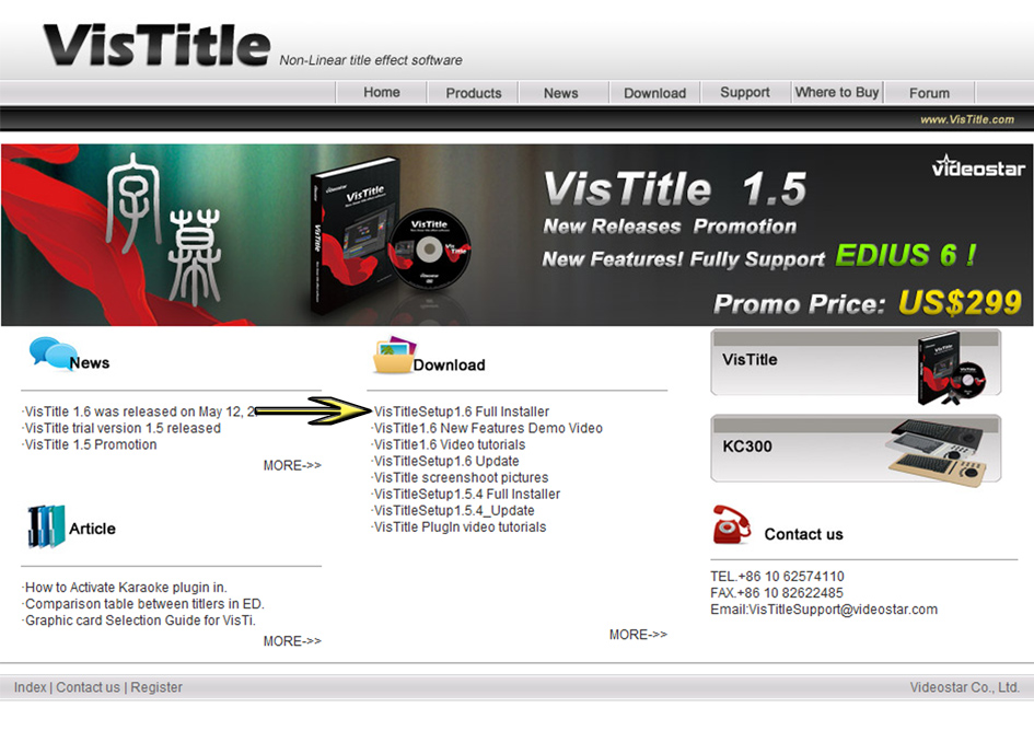

    Vistitle 1.6, serai-ce là
    , ou plus précisément là :

    Version 1.6 Full
    Bonsoir Marc
    Il existe la version 1.6 Full qui pèse 567.3MB sur le site dee VisTitle.
    J'ai tenté de la télécharger mais sans succés. Je suis donc resté à la version 1.5 car je ne possède pas les drivers pour ma NX pour Edius 6.

    Bonsoir Stumpy
    Effectivement, j'ai eu 3 échecs de téléchargement avant de réussir.

    Pour le téléchargement des produits de Videostar (Vistitle, ...), c'est très difficile car la bande passante est cahotique.
    Pour éviter tout échec, utiliser un produit libre tel que FDM qui va gérer les interruptions :
    FDM - Free Download Manager
    Avec FDM, j'ai chargé la Full 1.5.4 en peu de temps.
    Pour la 1.6 , OK , merci, je n'avais pas vu l'arrivée de la Full
