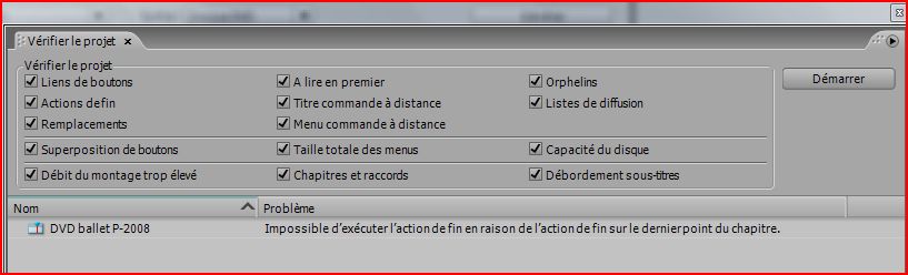

    Bonjour à tous,
    j'ai terminé mon travail d'authoring. Je vérifie mon projet et ça me donne ce message :
    Que dois-je faire? C'est "l'action de fin sur le dernier point de chapitre" que je ne comprend pas.
    Merci de m'aider
    Stéphane

    Salut,
    car tu as mis 2 liens différents donc il est perdu.
    1er lien:
    dans la fenetre de montage,
    cliques sur le fichier DVD Ballet P-2008 (type montage),
    dans proprietes, action de fin, indiques lui le menu de retour.
    2eme lien:
    Double cliques sur le fichier DVD Ballet P-2008 (type montage),
    tu dois avoir la fenetre moniteur et ta timeline qui s'ouvre,
    va a la fin de ta timeline, tu devrais avoir un dernier point de chapitre,
    selectionnes le, et dans proprietes, verifies que l'action de fin,
    soit la meme que celle du premier lien.
    Voila
    J'espere etre clair ;-)
    steph

    ça fonctionne pas?!?
    J'ai fait ce que vous m'avez écrit et ça m'indique toujours le même message. Pourtant, vous aviez raison, les actions de fin étaient différentes. Je les aient maintenant accordé à " arrêt".
    Merci encore,
    Stéphane
  4. basss62
    52
    J'ai trouvé !!!
    J'ai trouvé...
    J'ai placé la fin de mon porjet sur "arrêt" et j'ai placé le dernier chapitre sur "non défini" et ça fonctionne !
    Grace à toi, j'ai trouvé la solution : ce que je n'aurais pas réussit sans ton aide!
    Un gros merci! A+
