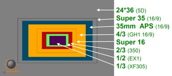

    Je suis tombé par Google sur cette affirmation de Jean-Luc et, pour ce que ça vaut, je veux juste contester une petite chose, vu que j'ai fait l'effort de visualiser la taille réelle respective des capteurs.
    Le 5D a un capteur de la taille du 24*36, ok
    les 7D/550D ont bien un capteur équivalent au 35 mm (APS) ok
    Mais le GH1 a un capteur nettement plus grand que le format super-16 et il s'en faut de pas mal quand même...
    La taille du capteur du GH1 est bien plus proche du 35mm que du super16. ;-)
    C'est d'ailleurs pour ça que les objectifs conçus pour le super-16 vignettent allègrement sur les appareils 4/3.
    Voilà, comme je sais que Jean-Luc est un adepte de la précision, je sais qu'il ne m'en voudra pas de contester ce petit écart avec la réalité. :laugh: ;-)

    En fait, quand j'ai écrit cela, je souhaitais établir une hiérarchisation entre la pellicule cinéma et les appareils photos numériques.
    Deuxièmement, j'ai bien utilisé (concernant le GH1) l'expression "grosso modo".
    Troisièmement, et c'est ce qui m'inquiète le plus, je me suis basé sur les données du constructeur :
    DMC-GH1 | PRODUCTS | LUMIX | Digital Camera | Panasonic Global
    Celui-ci annonce une dimension de son capteur de 17,3 mm x13 mm.
    Le super 16 a une largeur d'image de 12,39 mm.
    Le capteur APSC de Canon a une dimension de 22,2 mm x 14,8 mm
    D'après ces données on peut observer, qu'en fait, le GH1 se situe entre le super 16 et le capteur APSC si l'on ne considère que l'angle de champ horizontale pour calculer le rapport de grandissement. J'avais d'ailleurs donné cette précision dans un autre message.
    Maintenant, si les données constructeurs du site Panasonic sont fausses, là, cela va devenir difficile de trouver la bonne info.
    Sauf à démonter un GH1 et faire les mesures soi-même... :laugh:

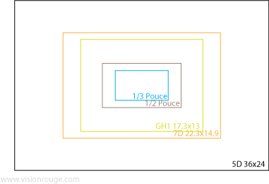

    Désole d'intervenir mais il me semble qu'il y a une erreur aussi sur le dessin pour l e7 D, Sur le site de canon, on peut lire:
    Taille Capteur : 22.3 x 14 et 36 x 24 pour le 5D, la différence est trop importante sur le schéma, ou je me trompe?
    Voici ma version (1/3 et 1/2 pouce en 16:9)
    Nnikba,

    Ben oui on a bien à peu de chose près les mêmes chiffres, pour le film je les ai repris du document de Panavision et pour le 4/3 c'est bien le même que le tien :laugh:
    super 16 ..... 12.35 ... 7.5
    4/3 ............. 17,3 .....13
    35mm ..........22 ........16
    super35 ...... 24.9 ......11.1
    24*36 ..........36 ........24
    Pour les graphiques j'ai appliqué le ratio 16/9 à tout les formats d'image animée en prenant donc pour base la largeur en effet.
    Cela dit, si tu trouves que 17.3 = 'grosso modo' 12.35 alors pas de souci pour moi :cool: ! Je ne me battrai pas davantage là dessus :hello:
    On sera probablement maintenant d'accord pour dire que c'est grosso modo intermédiaire entre le 35 et le super16...

    Pour le 24*36 je n'ai pas appliqué la proportion 16/9 c'est ce qui doit tromper en effet. Ce qui est faux est donc de considérer que le 5D en 16/9 = 24*36
    Pour la comparaison sur la vidéo, ce serait en effet plus judicieux :jap:. Je corrigerai cela.
