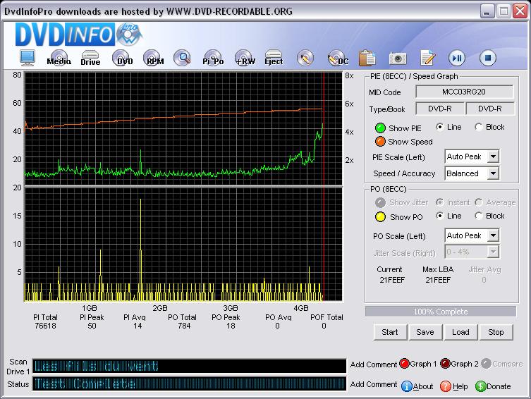

    Dan Modérateur
    4 687
    Non, ca n'est pas tout a fait aussi bon, mais il y a eu 2 mises a jour de firmware depuis, ca c'est probablement ameliore (c'etait, entre autres, le but de ses mises a jour), et je n'ai pas reessaye depuis :
    C'est pas mal quand meme, hein, le PO average (le plus critique) est a zero :cool:
