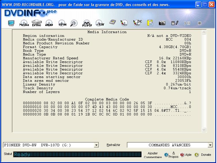

    ENFIN j'ai flashé mon DVR-107D avec le firmware de Nil.
    et j'ai repassé mon DVD sous DVDinfo.
    On voit bien maintenant que mon Graveur peut graver en 8x ces DVD+R 16x. (plus de limitation 4x voir explication plus avant).
    j'essaierai la gravure dés que possible.

    C'est la cata. j'ai fait plusieurs essais de gravure donc des DVD+R 16x verbatime. (firmware de Nil)
    en 8x et 6x avec Néro 6.6 (pas en multi session)
    Le DVD n'est pas lisible ni par le graveur, ni par le lecteur DVD PC, ni par le lecteur DVD Divx de salon. avec DVDinfo il y a le message d'erreur qui me dit qu'on doit graver des données avant.
    Par contre, les fichiers sont vu par néro et par isoburner. je peux extraire les fichiers par isoburner et ils sont bon, ils fonctionnent. Alors que je n'ai pas gravé en multisession j'ai pu graver encore des fichiers à la suite. et c'est pareil même constatations. pourtant il passe bien par la phase cloture. on dirait que les DVD ne sont pas cloturés?????.
    en 4x avec Néro 6.6 (pas en multi session)
    la gravure se termine bien mais à la vérification erreur, erreur...
    Sur les quelques gravure que j'avait faite avec le firmware pioneer j'avais eu une fois la même chose.
    cette fois le DVD est illisible 100%. et on vois par le reflet qu'il y a eu gravure.
    en 2.4x avec Néro 6.6 (pas en multi session)
    la gravure se termine bien verification OK.
    lisible par personne.
    Pour la gravure des DVD+R on procede bien comme pour les DVD-R? il n'y a rien de spécial à faire??
    J'ai gravé un DVD-RW 4x dérrière et il est OK.
    J'ai gravé un DVD-R 8x il est OK.

    Bon, ca veut simplement dire que la strategie utilisee par NIL pour graver ces Verbatim DVD+R 16x MCC 004 en 6x et en 8x sur le Pioneer 107 n'est pas meilleure que la strategie par defaut utilisee par Pioneer pour graver ces memes media en 4x...
    En conclusion, il est urgent que tu arretes le carnage, ces media n'etant pas supportes par ce graveur. Revends-donc ceux qui te restent (ou echange les) a quelqu'un qui a un graveur 16x.

    En fait, chaque sorte de DVD, doit avoir sa propre strategie de gravure.
    Une strategie de gravure, c'est l'intensite du laser, sa duree, des choses comme, qui permettent d'optimiser le processus en fonction du media.
    C'est pour cela que les firmwares des graveurs sont regulierement mis a jour. A partir du moment ou un media n'est pas connu par le firmware, alors une strategie par defaut est utilisee, la moins pire dirons-nous. C'est pour cela que tu ne pouvais graver qu'en 4x, parce que dans le doute c'est tout ce qu'il autorise.
    Ce qu'a fait NIL, c'est 2 choses :
    -1- Liberer le bridage imposer par le firmware lorsqu'il lit le champ "Manufacturer Rated Speed". Si c'est 4x, alors tu ne pouvais pas graver au dela de 4x
    -2- Permettre d'utiliser des strategies reconnues comme excellentes sur des media un peu fourre-tout et de qualite moyenne (mais correcte) comme les Ritek sur d'autre media lorsque l'on grave a une vitesse superieure a la limite. Ceci etait obligatoire puisqu'aucune strategie n'est definie dans ce cas par Pioneer.
    Tu peux par exemple graver maintenant des Ritek G04 (des 4x) en 6x ou meme en 8x. Pour info les resultats sont d'ailleur excellents sur le 107 avec le firmware de NIL en 6x.
    Et du coup tu peux aussi graver en 8x tes Verbatims MCC 004 alors qu'ils etaient bride en 4x avant, puisque inconnus du firmware. Seulement helas, la strategie utilisees par NIL dans ce cas n'est pas bonne pour ce media. Pas de chance...
    Autrement oui, il me semble qu'en effet que cette version de firmware apporte le support des DL en lecture, mais ca, ca n'a rien a voir aec NIL, le firmware officiel de Pioneer le fait deja
