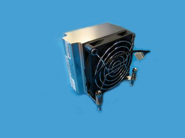

    Je cherche deux ventilateurs d'origine pour une station HP Z800.
    Réf : 535586-001
    Marque : Foxconn

    Les ventilateurs que l'on trouve généralement sont beaucoup trop gros pour s'installer dans le système de refroidissement d'un Z800. Les dimensions du ventilateur d'origine sont de : 90 x90 x 90 mm. Je n'ai jamais réussi à trouver des ventilateurs sérieux de cette taille.

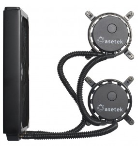

  5. JM72
    1,200
    627
    Je parle bien du ventirad complet. Il y a bien le système 585LX Asetek qui peut remplacer le système d'origine, mais je ne sais pas s'il est disponible en France et à quel tarif.

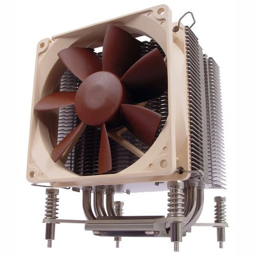

    - J'ai un Z800 immobilisé parce que sans ventirads (Bi-xéons x5570). Ils existent bien chez HP mais au prix de 130,00 € le ventirad, ce qui est largement excessif. Je cherche donc des ventirads capables de remplacer ceux d'origine, pour un coût abordable. Si en plus, ils sont très performants et silencieux, c'est encore mieux.
    J'ai trouvé le Noctua NH-U9DX 1366, à partir de 55,95 €, dont les dimensions (92 x 92 mm) peuvent correspondre au Foxconn (90 x 90 mm). Votre avis ?
    Cdt
  8. revla75
    +0 / 8 / -0
    1,880
    31
    1,137
    Ton choix me semble tout à fait adapté pour le remplacement, la performance, le bruit et le prix.
