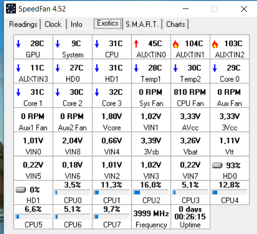

    Bonjour les Repairiens/iennes,
    voici ma config :
    http://speccy.piriform.com/results/rjvMzKC763q00Fdk74VLtSZ et un rapport speedfan ci dessous
    parfois, lorsque j'utilise after effects ou autres, les processeurs chauffent un peu, allant jusqu'à 50° et un peu plus.
    est ce grave et Comment puis je changer cela ? acheter un nouveau ventilo supplementaire?
    Merci pour vos rponses,
    Laurent

    Un processeur peut monter jusqu'à 75 degrés, sans risque
    Une carte graphique peut monter à 80-85 degrés.
    Le boitier (carte mère) peut monter à 40-45 degrés
    Donc pour vous, pas de quoi s'affoler.
  3. Guest20191220
    50°C pour un processeur en charge ce n'est rien, c'est même plutôt bas, par contre ce qui est inquiétant ce sont les AUXTIN1 et AUXTIN2 à plus de 100°C ; Ils correspondent à quoi ?
  4. Peluch69
    35
    Je ne sais pas du tout, si on pouvait m éclairez, ce serait génial
    #4 Peluch69, Apr 2, 2019
  5. Guest20191220
    Je ne pense pas que quelqu'un puisse répondre parce que ça dépend de la carte mère. Il faudrait trouver un autre logiciel qui mesure les températures pour être sûr que ceux retournés par speedfan sont justes.

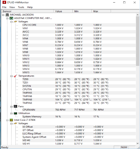

  7. Peluch69
    35
    bonjour, avec hwmonitor , en pièce jointe ici, je constate que TMPIN 8 est à 104 °, c'est grave? que dois je faire pour y remédier?
    Merci,
    Laurent
  8. Guest20191220
    Merci hola pour le logiciel.
    Je viens de lire à différents endroits qu'il n'y a pas lieu de s'inquiéter pour ces température annexes que personne n'arrive à identifier, elles ne correspondraient à rien de réel.
