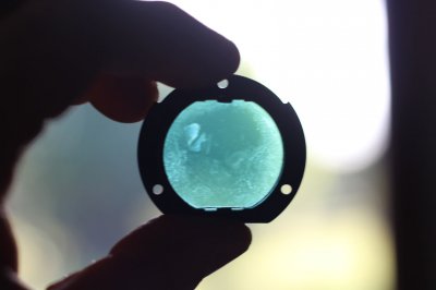

    Pour être plus précis ... le bloc filtre optique passe bas+anti UV et IR pour une XDCAM HD

    Voir sur le site Electrotanya si le "service manual" de votre camera est disponible.
    Dans l'affirmative récupérer la référence de la pièce. Dans l'exemple j oint, c'est une PMW350. la référence du filtre (N°15 dans la vue éclatée) est:
    1-856-052-11
    Tapez cette référence dans votre moteur de recherche (ou plus simplement "185605211", pour continuer avec cet exemple).
    Vous devriez trouver des sites qui vendent la pièce.

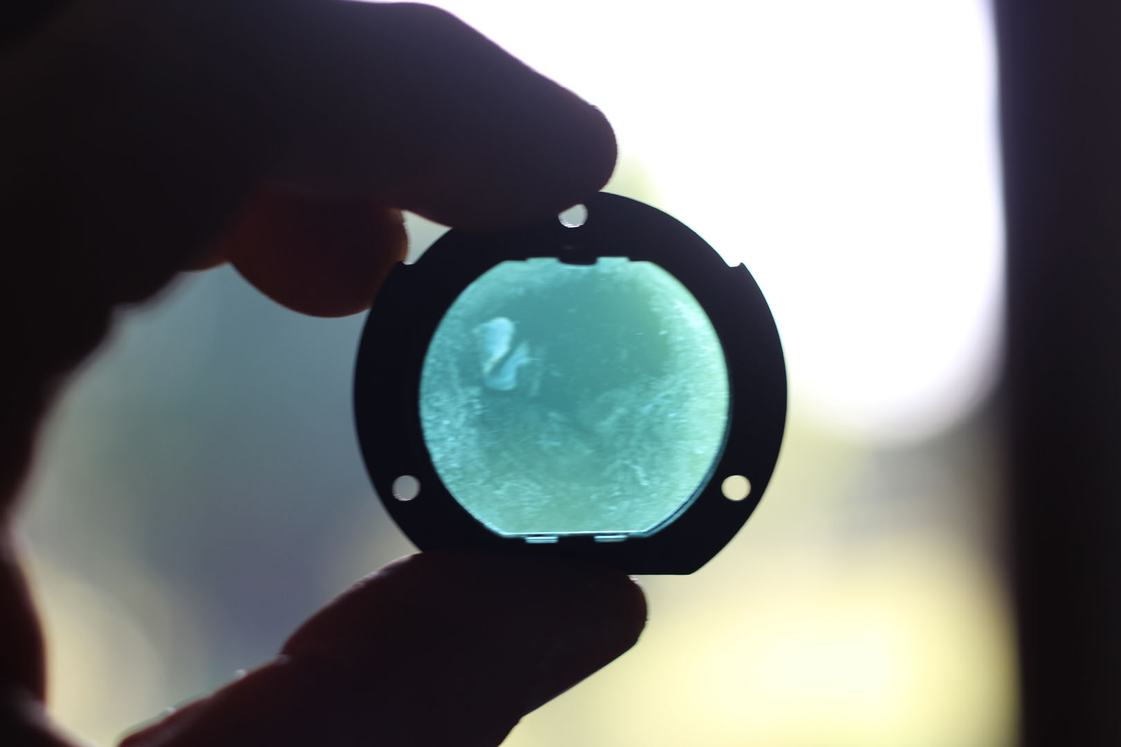

  11. fgbi
    14
    Pour jakovideo, J'avais posté déjà quelque chose à ce sujet. Il me semble que vous m'aviez déjà parlé de ce retour d'expéricence. Je n'ai pas réussi à avoir un contact Sony en Moldavie. J'ai essayé d'autre pays de l'Est mais sans succès. Les mails n'arrivaient pas à destination même en utilisant un VPN et une adresse IP simulée du pays en question.
    Pour mafach, j'avais téléchargé sur ce site le manual service et repéré la réf de la pièce que j'ai injérée (!) dans Google puis un peu tous les moteurs de recherche. Les prix en neufs restent élevés, j'ai même cherché au Luxembourg pour un total de près de 1200 € (avec un sourire j'imagine) pour finir aux US (site sonny.encompass), plus accessible mais plus le port et les frais de TVA FR et douanes, ça monte vite ... on dépasse les 600 €
    Voilà pourquoi je pensais me tourner vers de l'occaz pour une caméra pas toute jeune mais qui fonctionne bien quand même.
    Pour info pour les bidouilleurs, je me suis lancé dans un démontage des lames de verre pour un nétoyage de la moisissure, cause du problème. Photos des différentes étapes en pensant alimenter le forum à la vue de ce souci pas très courant (un seul exemple sur Google avec la même référence de filtre). Courage + Drémel + haute température et un couteau très fin = presque arrivé. Presque car une lame fendue. Pas très malin car tournage ce samedi dont prêt d'une S270 par un confrère. De toute manière, il s'agit d'un tournage de spectacle, avec tapis blanc et la moisissure causait petit à petit des défauts visibles et un beau halo sur certains contrastes (sans post-prod, la classe !). Dans ce cas, je n'aurai tout de même pas tenté avec le filtre moisi.
    Merci à ceux qui ont essayé de me faire avancer. C'est un post un peu long mais thérapeutique dans mon cas car cette histoire m'a bien agacé. Ne reste plus qu'à faire chauffer la Carte bleue !

  13. fgbi
    14
    Pour faire un suivi et ainsi clore la discussion, je viens de reçevoir mon nouveau filtre optique passe bas, en provenance de Slovaquie, chez Centron. Je les recommande, ils sont agréés Sony (ça rassure) et sérieux. Dans mon cas 498 € avec TVA (port compris avec assurance). Pour info, je joins une photo de l'ancien filtre, vous pourrez imaginer que ceci commençait à être gênant, en espérant que ça ne vous arrive jamais.
