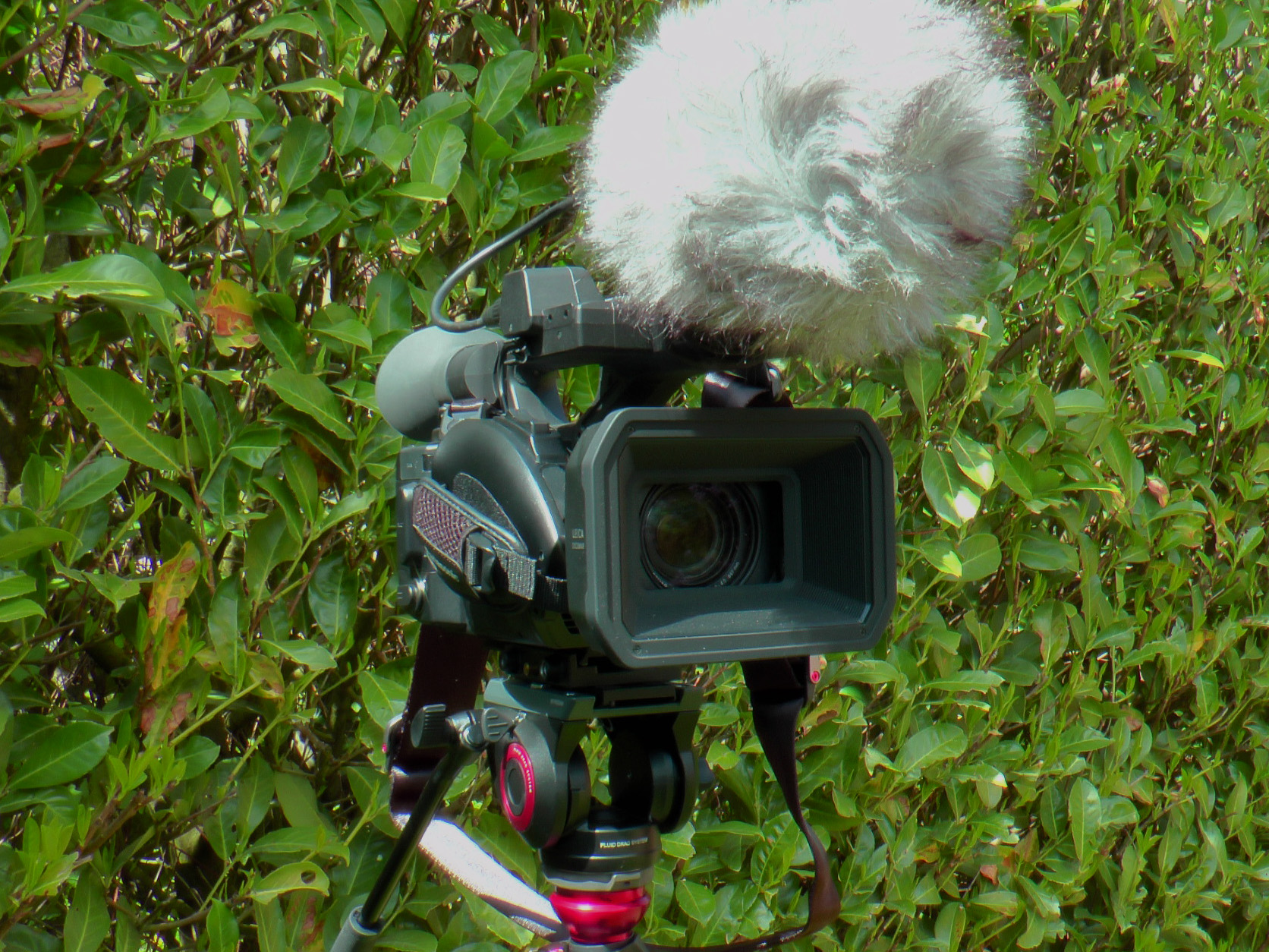

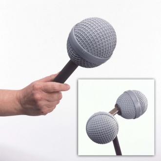

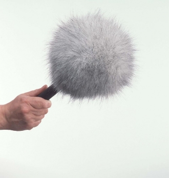

  7. comptesupprime20181127
    J'ai ça, voir PJ, malgré tout ça il y a des cas où il reste des parasites... !
    www.LeMicrophone.fr - Microphones
    Regarde sur ce lien
    Sur le micro il y a déjà une bonnette, plus la boule, et si ça craint la bonnette vient coiffer le tout, après il faut arrêter car plus rien ne passe du tout ! 330_____Baby-Ball-M58---3_570.jpg 330_____babyball_2483.jpg 11080004.jpg copie.jpg
