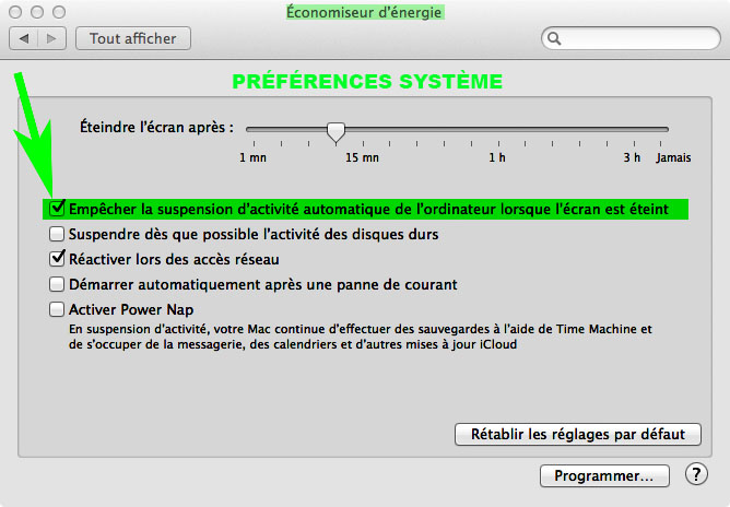

    Voilà ma solution … ça devrait inclure l' export …

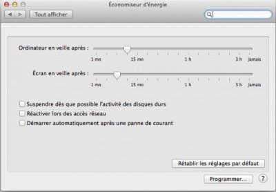

    je suis sur OSX Maverick donc voici ce que j'ai en économiseur d'énergie (cf jpeg). J'ai moins d'options qu'auparavant donc ça ne va pas...

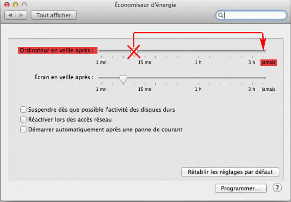

    Il faudrait déjà mettre le curseur "Ordinateur en veillle après" sur Jamais.

    bis, c'est ce qui doit se passer si tu mets:
    MAIS,
    tu ne peux pas mettre ton ordi "en veille" et … le faire travailler :rolleyes:

    Nous avons du mal à employer les mêmes termes .
    Tu as toi-même copié et reproduit ici la fenêtre de l' "Economiseur d' énergie", je l'ai reprise exactement dans mon post précédent.
    Tu peux y voir qu'il t'est possible de contrôler deux "veilles":
    - 1 celle de l' ordinateur,
    - 2 celle de l' écran.
    - 1 Celle de l'ordinateur interrompt toutes se fonctions déclanchées par des logiciels utilisateurs (ou "Applications" seon le vocabulaire Apple), mais, restent actives certaines routines que l'ordi exécute toujours mais, à l'insu de l' utilisateur comme par exemple l'interrogation du clavier ou de la souris…
    Ce que tu demande à l'ordi d' éxécuter, par exemple l' export vers Internet est ou a été commandé par toi, l'utilisateur, tu dois donc régler la Mise en veille de l' ordinateur sur "jamais".
    - 2 Celle de l' écran n'interrompt que l' affichage sur l' écran, elle n'interrompt pas le travail en cours de l' ordinateur, travail que tu as commandé avant l'interruption de l' affichage. Pour celà, préalablement, dans l' Economiseur d' énergie, il te faut régler
    la mise en veille de l' écran sur une durée assez courte 1 ou 2 ou 5 minutes (il me semble que ton image montre 5minutes, ce qui convient). Si après avoir commandé l' éxécution d'une tâche (export p. ex.) tu ne touches plus à rien et en particuleir ni à la souris ni au clavier… ton écran s'éteindra après ces 5 minutes de TON activité, mais l' activité du Mac continuera…
    Si TU agis sur un périphérique de ton ordi (souris, clavier, etc.) l' écran se rallumera et si tu ne fais rien d'autre il se ré-éteindra 5minutes après !
    Voilà, fais en l' expérience, c'est ce que tu demandes !
