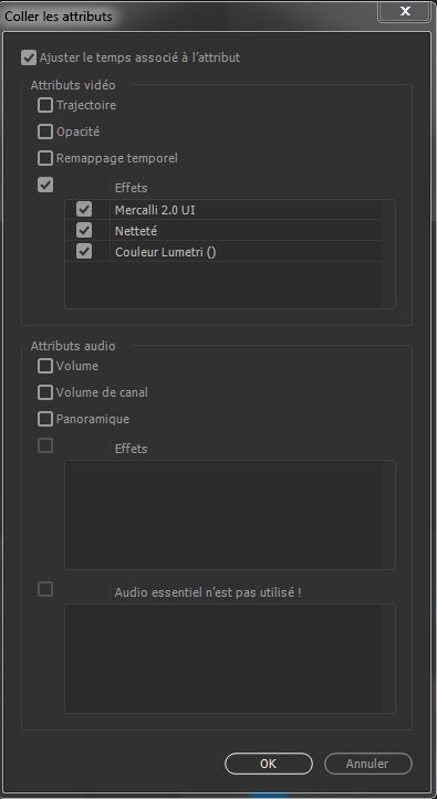

  15. ogt
    Sur Premiere c'est très simple :
    on crée un calque d'effets qui recouvre tous les clips concernés, et on applique les effets voulus (par ex colorimétrie) dans ce calque.
    Ou, si les clips concernés ne sont pas adjacents :
    - on sélectionne un premier clip comportant les effets : copier
    - on sélectionne tous les clips sur lesquels on veut appliquer ces effets, puis : coller les attributs
