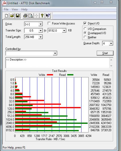

    je n'ai pas Aïda mais j'ai refais un test sous ATTO et la c'est encore plus surprenant

    Comme quoi tous ces logiciels de benchmark ne sont pas représentatifs de la réalité.
    Il suffit de faire une simple copie de fichier pour se rendre compte de la réalité des choses, ou de regarder les débits en utilisation dans le logiciel de montage.

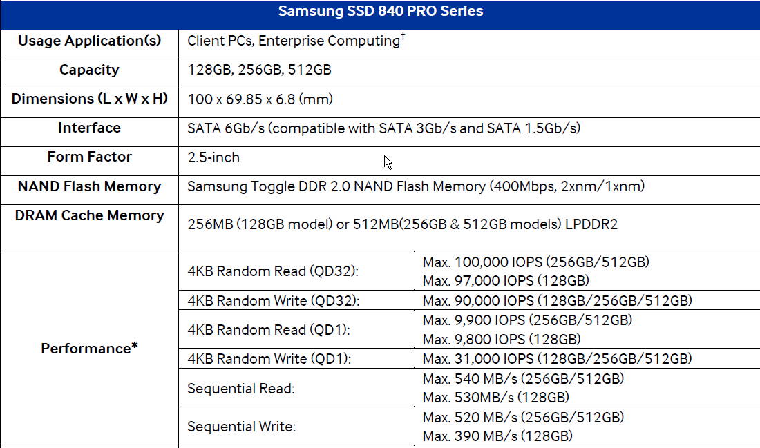

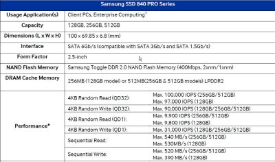

    Image : Extrait de la Doc du constructeur (qui en général affiche les chiffres les plus optimistes !), le max en séquentiel est annoncé à 520 Mo/s

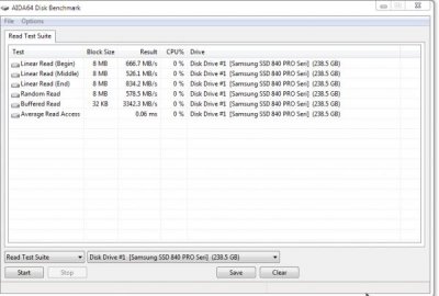

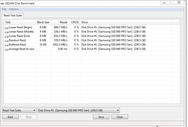

    Après avoir installé Aïda j'ai refais un test dont voici le résultat. Cordialement
