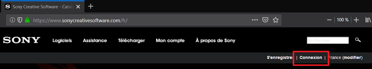

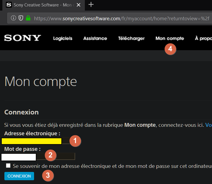

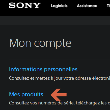

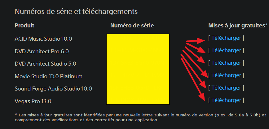

    Pour le site Sony, vous pouvez suivre ce qui suit :
