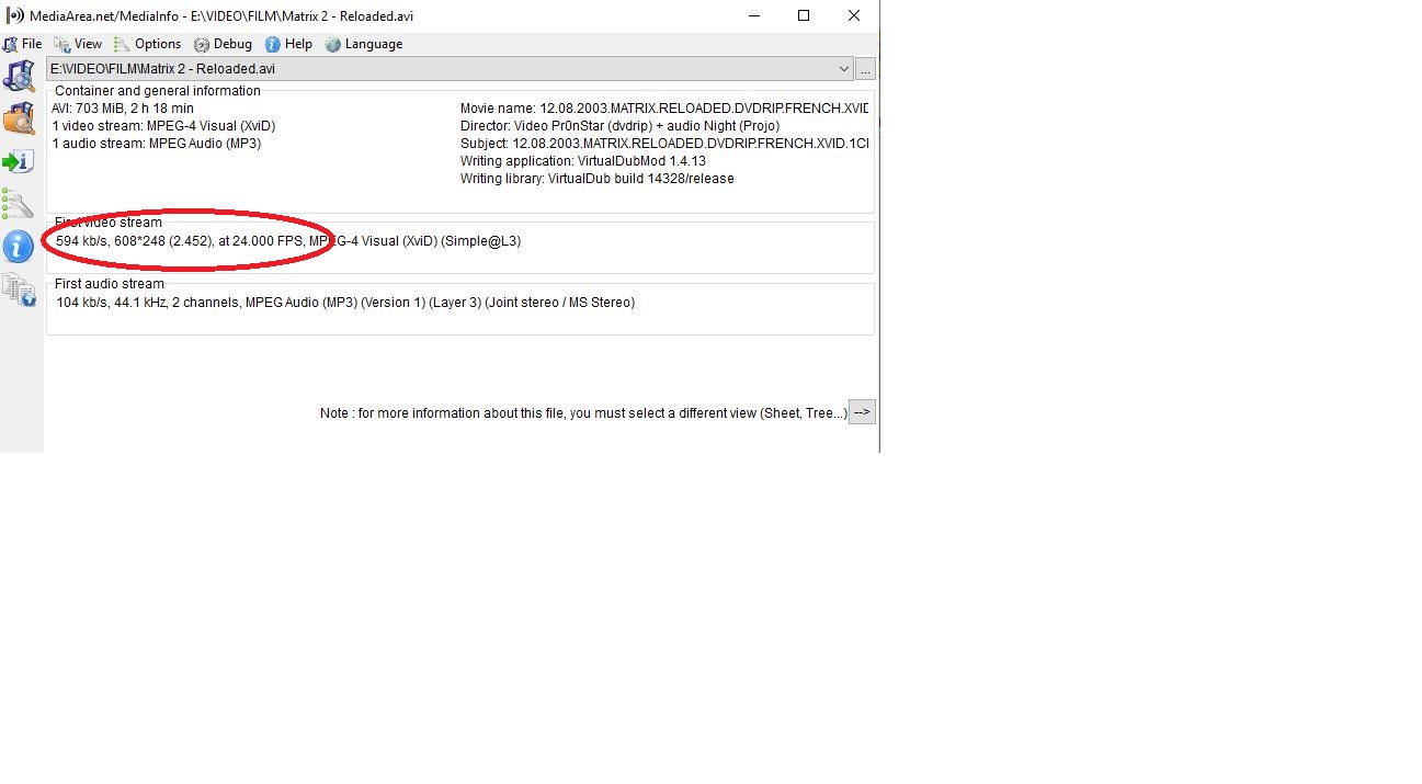

    Par exemple un film que j'adore et dont j'ai envie de me faire un petit montage (donc que je voudrais découper) et qui ne s'ouvre pas dans VEGAS car en .avi
    ca donne :
    un autre "matrix" dont pareil j'aimerai pour mon plaisir les 3 films pour en faire un résumé des points clefs :
    Si je comprend bien c'est du "Xvid".
    Du coup il me faudrait juste ce codec et l'installer quelque part dans VEGAS pro 14 ? :perplexe:

    Quand on voit la def, on pleure ...
  6. ogt
    Oui, la qualité ne doit pas être jojo !
