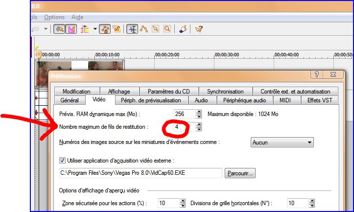

    As-tu avec ton logiciel cette possibilité:
    Ici Vegas 8: Options / Préférences / Vidéo
    Mettre 4 pour ton cas (nombre de cœurs)
    Augmente peut-être légèrement la RAM dédiée (au dessus)
  3. Evnt
    Merci de ta réponse.
    Donc le nombre de "fils de restitution" était déjà de 4.
    J'ai augmenté le nombre pour la ram dédiée à 512Mo, je vais tester et parler du résultat.

    Pour un OS 32 et une mémoire RAM maxi (~3,25 Go) la mémoire dynamique dédiée optimum, d'aprés mes essais, doit être placée à 512Mo.
    Pour le nombre maximun de fils de restitution, 4 sera le plus efficace mais pas forcément le plus stable...à réduire en cas de plantage en rendu long et "difficile"...
    Pour info, sur un OS 64 et un vegas pro 64 ce nombre peut atteindre 16....(sur une plateforme non I7), pas de rapport avec le nombre de coeurs...
    Cela dit Vegas n'est pas un foudre de guerre dans l'utilisation du process , comme peut l'être EDIUS 5 qui est, en gros, 2 fois plus rapide en rendu...
    DaN

    Après plusieurs tests, je n'ai pas de réponses précises à donner.
    Des fois cela semblait utiliser qu'un core ou des fois 3.5. Bien sûr en passant de 1 à 3, le rendu met 3 fois moins de temps à se faire.
    J'ai touché à la ram "dédiée" je n'ai pas constaté d'effet visible.
    Donc en gros, cela varie en fonction des configs, peut être comme pour les JV.
