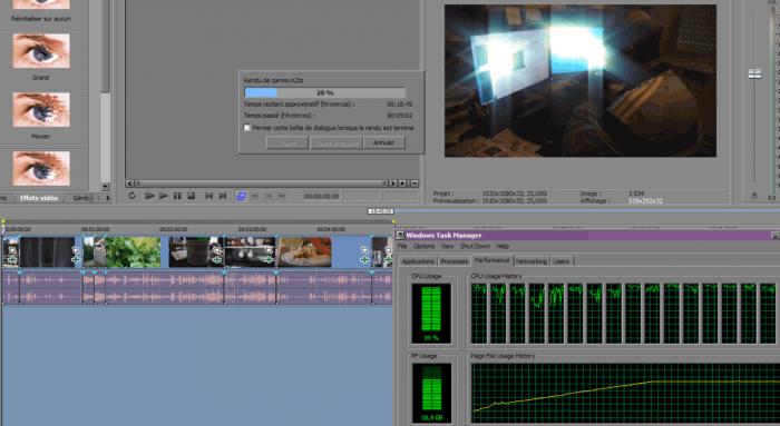

    Bien qu'il soit cher payé pour ses "fonctionnalités" (ne parlons pas ici de montage), je viens de tester sa gestion multi CPU & Ram avec de l'AVCHD.
    A l'ouverture et à la sélection du projet, déjà ça commence mal !!
    => dans l'onglet audio le son est paramétré 44 100 Hz ... or seul le Canon 5D mkII sort du 44 100 : tous les autres travaillent en 48 000 Hz !!
    => dans l'onglet Barre : format de la barre de minutage, reste à 29,97 ips alors que le projet est en 25 !!
    Après quoi j'ai mis 8 rushs AVCHD issus du Panasonic GH1 en 1920x1080 50i 8 bits 17 Mbs, pour une durée totale de 5 minutes.
    Si je ne fais que du cut, sans aucun effet, le "Rendre en tant que" effectué en Sony AVC, .m2ts. prend 1m30s
    Sinon ... :
    Sur chaque clip un effet vidéo différent est appliqué.
    1. Noir et blanc 100 %
    2. Étincelle
    3. Flou Léger
    4. Très vieux film
    5. Mauvaise synchronisation
    6. Contraste modéré doux
    7. Maximum Punch
    8. Petit
    Entre chaque plan une transition différente est présente.
    1>2 : Mélange 3D Sony
    2>3 : Déplacement Avant/Arrière Sony
    3>4 : Cascade 3D Sony
    4>5 : Permutation Sony
    5>6 : Balayage Circulaire Sony
    6>7 : Glissement Sony
    7>8 : Boucle de page Sony​
    Le "Rendre en tant que" est effectué en Sony AVC, .m2ts.
    ... et là par contre il faut bien dire qu'une fois que le soft est bien paramétré, il sait tirer partie des CPU & de la Ram, comme Avid Media Composer sait le faire +le GPU pour ce dernier).
    Le rendu final a pris 23m38s sous xp64b (machine non optimisée, allumé depuis 36h)
    cf capture jointe illustrant l'utilisation optimisée des composants de la machine, hors GPU = CPu à 99% et utilisation de 18,5 Go de Ram lors du passage de 2 (étincelle) <-> transition Déplacement Avant/Arrière Sony <-> 3 (Flou Léger)
    SteF

    Ca ne change rien : l'occupation CPU était la même avec 6 Go ou 16 Go dans le parametre de Prev Ram Dynamique Max.
    L'occupation CPU dépend dépend surtout des effets
    Effet : 1. Noir et blanc 100 % : 31 %
    Transition : 1>2 : 100%
    Effet : 2. Étincelle : 86 %
    Transition : 2>3 : 99 %
    Effet : 3. Flou Léger : 35 %
    Transition ... à partir de là je n'ai plus regardé ;)
    4. Très vieux film : 31 %
    5. Mauvaise synchronisation : 28 %
    6. Contraste modéré doux : 30 %
    7. Maximum Punch : 34 %
    8. Petit :35 %​
    Cette fois par contre, le temps de rendu a augmenté, passant de 23m38s à 27m47s, certainement du fait de l'affectation de 6 Go de Ram au lieu des 16 Go précédemment.
    Vegas ne tire pas parti des accélérations CUDA des cartes Nvidia...
    SteF

    Tu dis: Ca ne change rien : l'occupation CPU était la même avec 6 Go ou 16 Go dans le parametre de Prev Ram Dynamique Max.
    Ce paramètre c'est pour la prévisualisation, non? Je l'ai mis à fond et on sature la mémoire, il travaille avec la pagination et ça n'avance plus, au contraire je mettrais au minimum pour avoir un max pour l'encodage. Ou alors tu veux dire que tu as mis 10Go de préviou pour tester avec les 6 qui te restais?
    Et donc? quand tu bosses avec 6 ou 16 ç'est pareil, utilisation CPU pas plus? Remarque quand on fait du SD ça travaille encore moins. Finalement les encodeurs n'utilisent pas toutes les capacités de nos i7 sauf quand ça devient compliqué à encoder mais pour des choses simples ils se la coulent douce.
    Bonne soirée et merci d'avoir essayé Végas! :jap:
  10. STEF
    5 330
    32
    6 612
    +1 / 0 / -0
    aucune idée !
    ... mais à priori ça joue sur le temps d'encodage : avec 6 Go il met 27'47s et avec 16 Go il mets 23'38s
    la mémoire virtuelle, je l'ai fixé à 2700 Mo
    j'ai fais comme tu souhaitais : dans le second test, j'ai mis 6000 dans "Prev Ram Dynamique Max"
    ... j'ai 24 Go de Ram en tout. ;)
    c'est tout pareil !
    cf le post du second test ci dessus, je t'ai mis les occupation CPU en %, suivant les filtres & transitions utilisées.
    faux ! => x264 utilise au taquet mémoire & processeur !
    SteF
