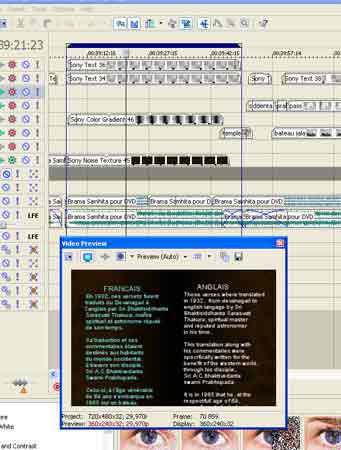

    Sur vegas 6 c'est seulement quand la tête de lecture passe sur les 4 track supperposées ou j'ai 2 track du texte un anglais et un francais qui défile simultanément , une autre ''noise Texture'' et une autre ''color Radiant'' Plus deus track son c'est la que sa tire de la patte. Pour le reste de la trak sa passe bien. On sens qu'il fait beaucoup d'effort pour passer cette partie. Par contre tout ceci passe très bien dans vegas 5.
    En tout cas il me semble qu'il a quelque chose qui prend plus de jus dans Vegas 6. J'envois une capture au cas ou.
