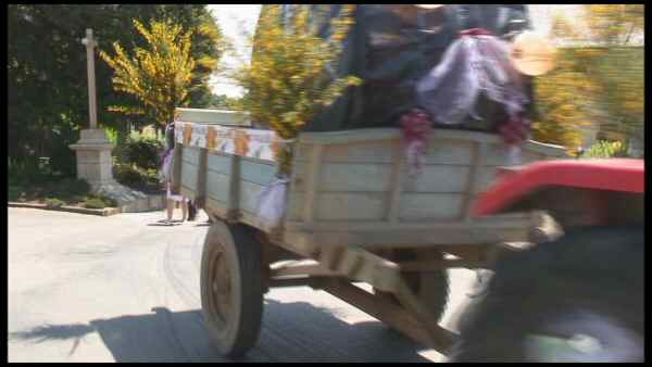

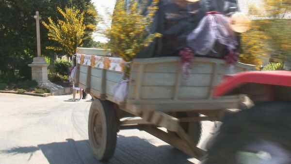

    Ces deux photos sont tirées de la timeline hd : une (intHdv19k) est issue du fichier .m2t édité par Vegas, la 2ème (intDv19k) est le même point de la timeline exportée en DV trame du haut en premier, et réimportée dans la timeline dans le même projet (donc du DV upscalé en hdv). Les deux fichiers étaient posés sur la timeline du projet hdv. Ces images sont extraites d'une séquence contenant du mouvement, mais avec caméra fixe. Elles rendent donc mal compte de la séquence en mouvement, normal.
    J'ai essayé de choisir des images typiques de ce que je veux montrer : l'excellence du transcodage hdv>dv avec trame du haut en premier. Si ce transcodage est mauvais, c'est que de toute évidence, il y a une erreur de paramètre. Vegas est assez retors sur ce point.
    Si vous importez l'image dv dans photoshop ou autre paintshop pro vous constaterez que le désentrelacement est quasi superflu en dv, et pas superflu du tout en hdv.Correction : ceci est malheureusement moins évident après la compression appliquée pour tenir dans 19k!!!
    J'en retire la conclusion qu'il y a absolument intérêt à désentrelacer à 50images seconde à la lecture (l'option "bob deinterlace" dans les lecteurs de fichiers hdv - les plasmas et autres projos font l'équivalent, même sans le dire puisqu'il n'y a pas d'entrelacé hors tv "classique").
    Rappelons aussi que lors de l'export dv il faut (selon moi) que la prévisualisation soit en full + best, tant qu'à passer du temps, autant le faire bien.

    image hdv
    image dv
