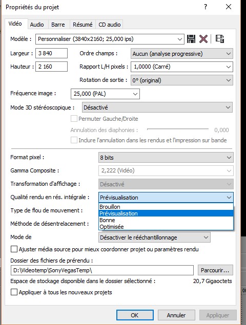

  15. mazmaz
    39
    dsl j'avais pas vu vos réponse
    je post vite fait je pense avoir trouvé la source du problème
    tout simplement un paramètre mal coché sur le projet
    édit : en fait non j'pense ça , ça n'a rien à voir avec le rendu de sortie final je suis con je crois
