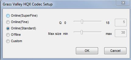

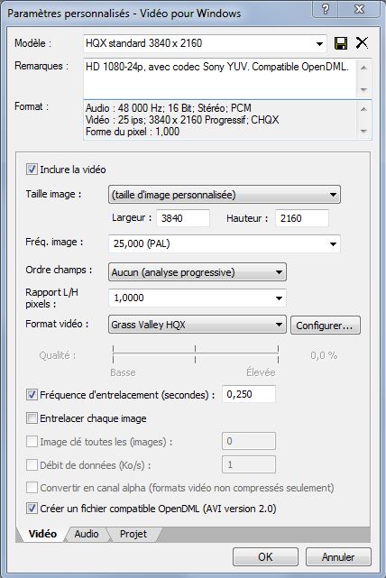

    Par contre concernant la méthode avec les codecs de Grass Valley, elle rend des proxys d'un poids démentiel.
    Pourrais-tu donner les caractéristiques complètes de ta station ?
    Ensuite on va réfléchir à une autre solution.

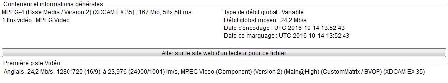

    En passant par Vegas, il me faut 1 minutes 45 secondes pour obtenir un proxy de 167 Mo (.MP4.sfvp0) en 720p :-)

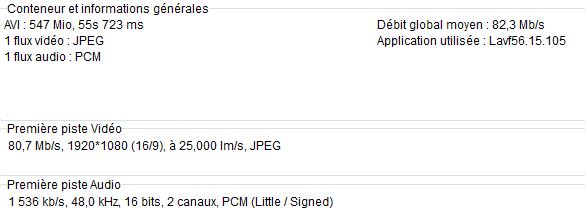

    Il faut 1 minutes et 10 secondes :-) pour faire avec le même rush, un proxy en 1080p .avi avec le programme (envoyé par Baloub : proxy_conv qui utilise d’ailleurs également ffmpeg).
    Pour une meilleur qualité, j'utilise la qualité suivante : proxy_mjpeg_25p_1080p_q6_avi
    Poids du proxy : 546 Mo (en changeant en : .MP4.sfvp0 pas de problème pour l'intégration dans Vegas)
    J'ai donc pour l'instant le choix entre un proxy de 167 Mo en 720p, un proxys de 546 Mo en 1080p (mjpeg)
    Ou un fichier CANOPUS non compressé de 2.43 Go

    Il faut ensuite créer d'abord un profil personnalisé de rendu sur Vegas 13 et renommer le modèle pour bien l'identifier par la suite.
    ==> Vidéo pur Windows (*.avi)
    ==> Personnaliser le profil : HD 1080 24p YUV (Par exemple)
    ==> Régler pour la taille d'image, la fréquence d'image,
    Choisir : Grass valley HQX pour le format vidéo
    A : configurer, j'ai personnellement réglé ainsi :
    (J'ai tenté : Online(SuperFine) mais le fichiers était énorme :D)

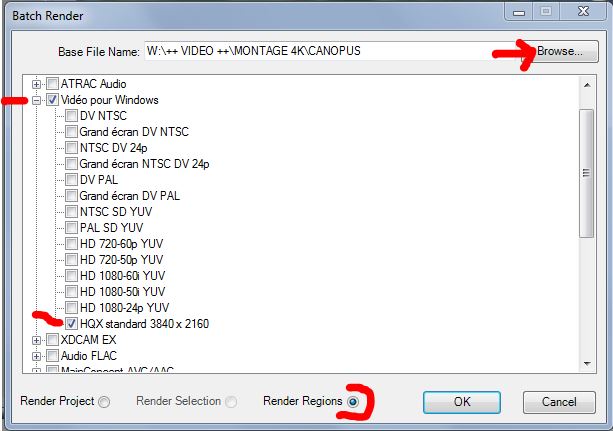

    Pour l'utilisation, après avoir mis mes rushs sur la time line :
    ==> Outils ==> Script ==> AddRegionsToEvents (Pour marquer chaque rush séparément)
    Puis
    ==> Outils ==> Script ==> Batch render (pour le calcul)
    ==> Indiquer le lieu où vont s'enregistrer les fichiers
    ==> Cocher : Vidéo pour Windows ==> Cocher : le profil renommer précédemment
    ==> Cocher : Render Regions
    Et lancer le calcul
