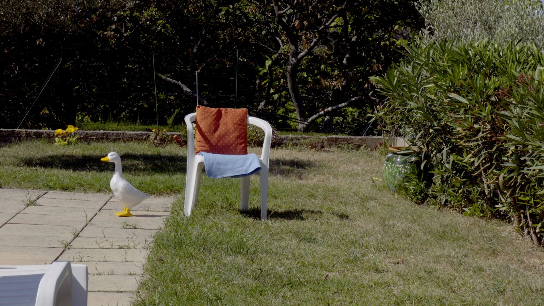

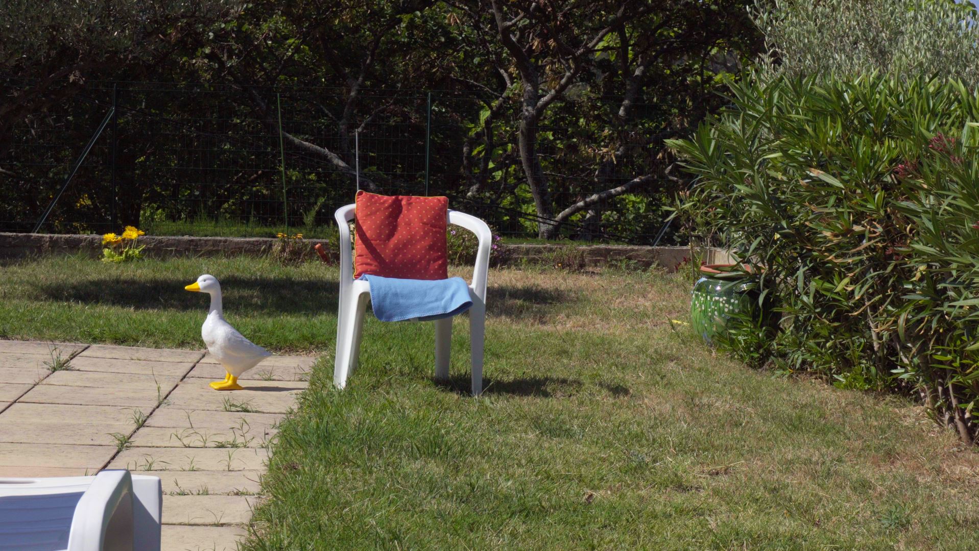

    Enfin....avec du 4:2:0 XAVC sans Lut et courbe log à la prise de vue, on arrive tout de même à avoir une petite marge de correction pour les vue "cagnardisée" sous le soleil du midi :
    Avant correction:
    Aprés correction (correction Lumétrie associé à courbe de luminance CC2015) ..Pas un miracle mais ça me parait mieux ??:
    Sans se prendre trop la tête on arrive à redonner un peu de détail dans les sous exposés et dans les surexposés ..

    Le but n'est pas de modifier la colorimétrie ..donc pas un étalonnage mais de gagner en dynamique en restant le plus près possible de la colorimétrie d'origine..(la marge est étroite en 4:2:0 8 bits je sais)
    Savoir que j'ai choisi un jour et un angle de vue avec des écarts énormes de luminosité.
    Ensuite toute les fantaisies sont permis ..Y d'autres outils pour ça

  8. caraibe
    24 599
    +621 / 1 986 / -89
    Avec Lumétrie + courbe luminance, je tombe à 10 11 fps ..en 4k c'est encore gérable.
    J'ai fait ici UN réglage type applicable à tout clip ayant des cramés et des bouchés un peu trop prononcés.
    Sûr que sans utilisation de S-Log on va pas transformer un prise de vue sous cagnard en un doux clair de lune :laugh:
    Mais l'utilisation de la courbe luminance associé à une correction lumétrie (sans LUT) donne quand même une petite marge assez significative.
