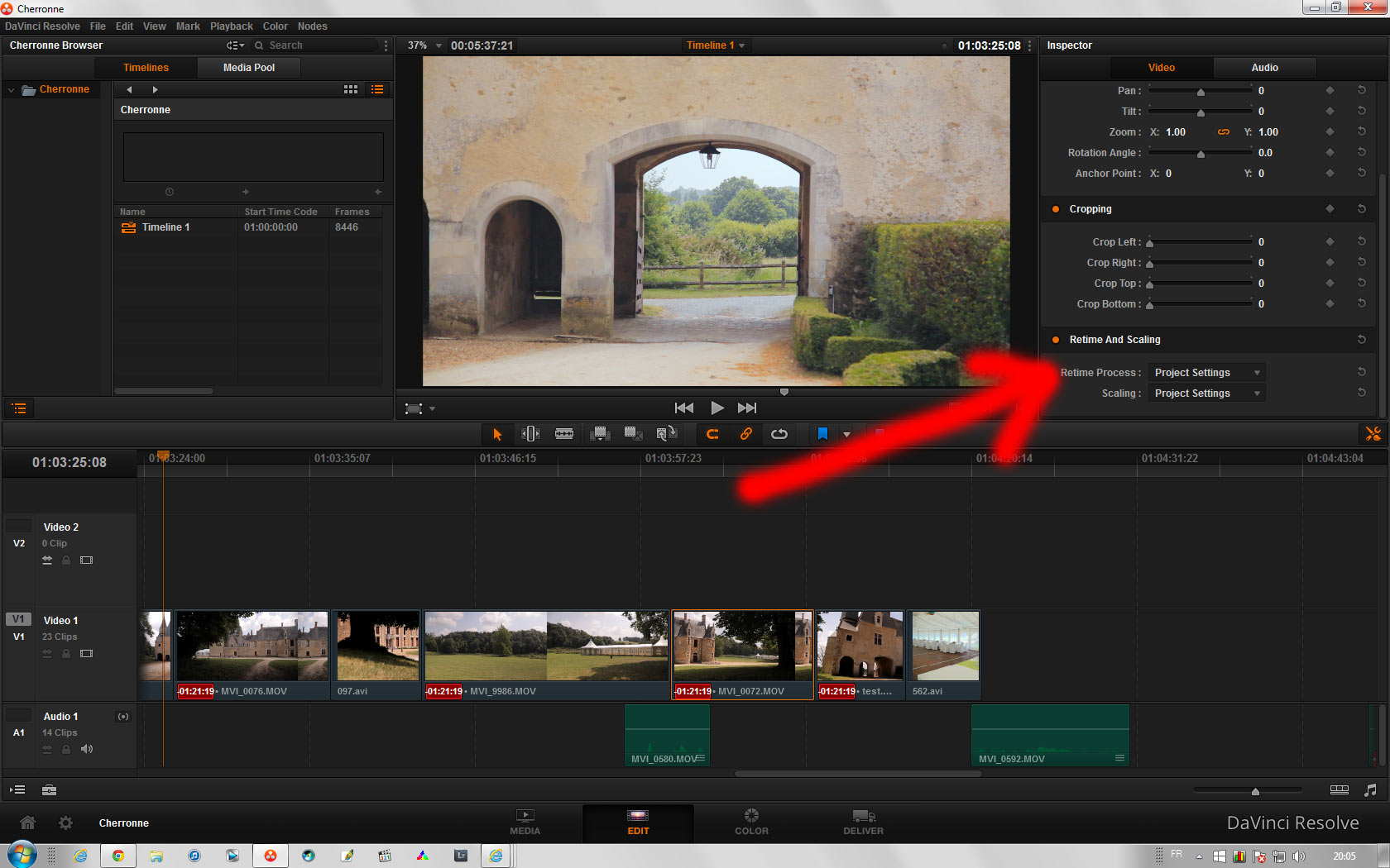

    Retime des clips je ne pense pas je peux checker ça où ?

    J'ai dans les preset :
    conform options /
    use timecode : Embedded in the source clip ( et pas toi )
    et video format HD 1080 25p
