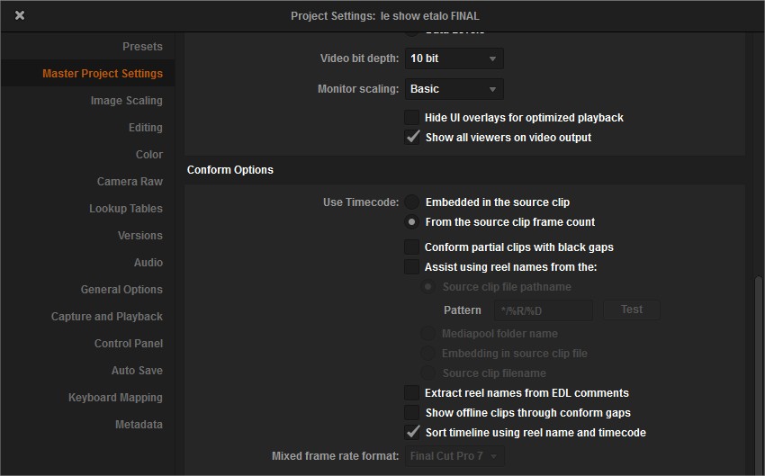

    Le worklow ( d'après mon expérience et d'autre lues sur le net ) :
    - Dans Vegas
    Je fais le montage sans modification colorimétrique.
    Je fais de simples Cuts et des fondus. Je n'ajoute pas de texte, pas d'effets.... uniquement mon montage. (Car Resolve ne traite pas les textes et autres effets)
    C'est le fichier "montage1.veg" associé aux fichiers source .mov dans le dossier "Mov"
    J'exporte en XML dans Sony Vegas ( FCP 7/ Resolve )
    Dans Resolve :
    Important avant d'importer !
    - Dans Project setting :
    Master Project Settings/Conform option/Use Timecode : Cocher : From the source clip ( au cas où problèmes de timecode dans vegas/mov )
    - Je glisse les plans .mov de la library dans le media pool. ( "préférences" pour choisir le dossier "Mov" )
    - ok c'est bon j'importe le XML dans Resolve
    Important : Décocher : Automatically import source clips into media pool ( sinon il cherche et ne trouve pas les fichiers... )
    - étalonnage
    - rendu des plans étalonnés dans un nouveau dossier. ( par exemple en .avi dans le dossier "Avi" )
    files names : cocher : use source filename
    output options : Je décoche tout
    - dans Edit / Export xml : sequence1(resolve).xml

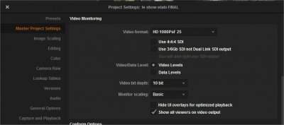

    Dans Resolve
    J'aligne les plans source en .mov par ordre numérique ( plus facile à retrouver )je fais des coupes pour élaguer un maximum,
    pour les clips dont je prends 2 plans internes, je fais un clip englobant ces 2 plans ( sinon Resolve n'en rend qu'un, ou faut passer par ses noms uniques...)
    J'étalonne ( j'arrive à mettre Resolve sur ma télé...)-> je rend en avi Cineform

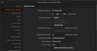

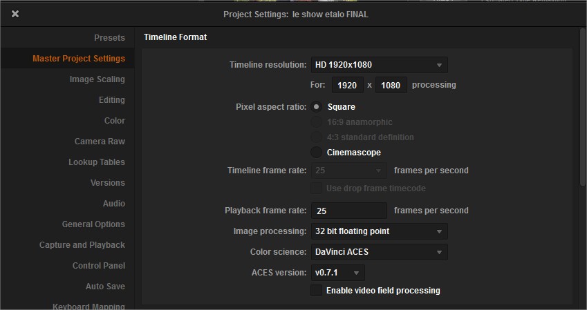

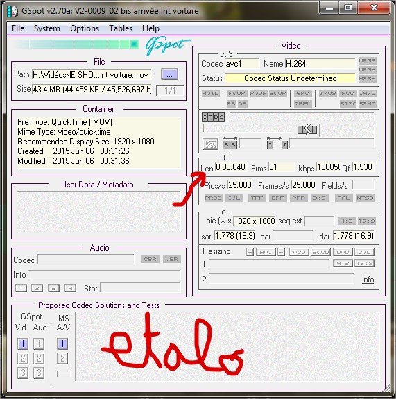

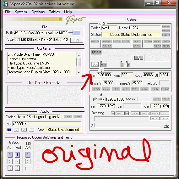

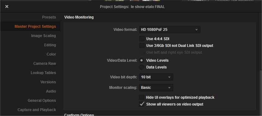

  12. Lorekah
    28
    EDIT :
    J'ai quand même suivi ton conseil de comparer mon montage rush sources / rushs etalonnés, mais en insérant les rushs étalonnés 1 par un sur la timeline.
    Et là, ohh surprise, ils sont très légerement plus long que les originaux!!
    Du coup, ça me crée un déclage progressif dans mon montage, qui augmente de manière exponentielle.
    Ceci explique le comportement bizarre de Vegas quand je lui remplace les chemins d'acces vers les rushs étalonnés direct dans mon montage d'origine...
    Mais ça ne solutionne pas mon problème, qui maintenant est : qu-ai-je-donc bien pu faire au tout-puissant Resolve pour qu'il me sorte des rush étalonnés plus long que ceux d'origine!?? Une idée ? Bitrate ?
    J'ai fait une petite analyse Gspot du même rush avant et après être passé par resolve...
    Merciiiiiii pour tes (vos) lumières
  13. tseuk
    6,530
    39
    1,444
    +36 / 190 / -1
    Ah ben voilà. :rolleyes:
    Perso, je les balance par 20 sur la timeline.
    C'est des plans pareils + du noir à la fin, ou des plans ralentis ?
    Je trouve dommage d'utiliser du h264 très compressé en 8bit 4.2.0 pour étalonner, tu perds plein d'infos.
    Perso, je passe par le codec Cineform ( 10 bits 4.2.2 ), c'est le seul qui ne me fait pas de problèmes entre Vegas-Resolve.
    Tu l'as en installant GoProStudio (gratuit)
    Tente un autre codec... :perplexe:

    Pas de noir à la fin, je pense que le plan est très légèrement ralenti.
    J'avais déja tenté le format Quicktime avec le codec Cineform YUV 10 bits (ou RGB) (j'ai pas de 4.2.2) et j'obtiens le message d'erreur
    Recording failed with Error : The video format is not supported.
    J'ai installé GoProStudio ça n'a rien changé au shmilbilic :(
    Snif. Vais tenter encore d'autres codecs au cas où :hum:

    Bizarre, tu as bien redémarré l'ordi ?
    Pas de "retime" des clips dans la timeline de Resolve ?
    Refait un essai avec un nouveau projet dans Resolve,
    Réinstalle Resolve...
