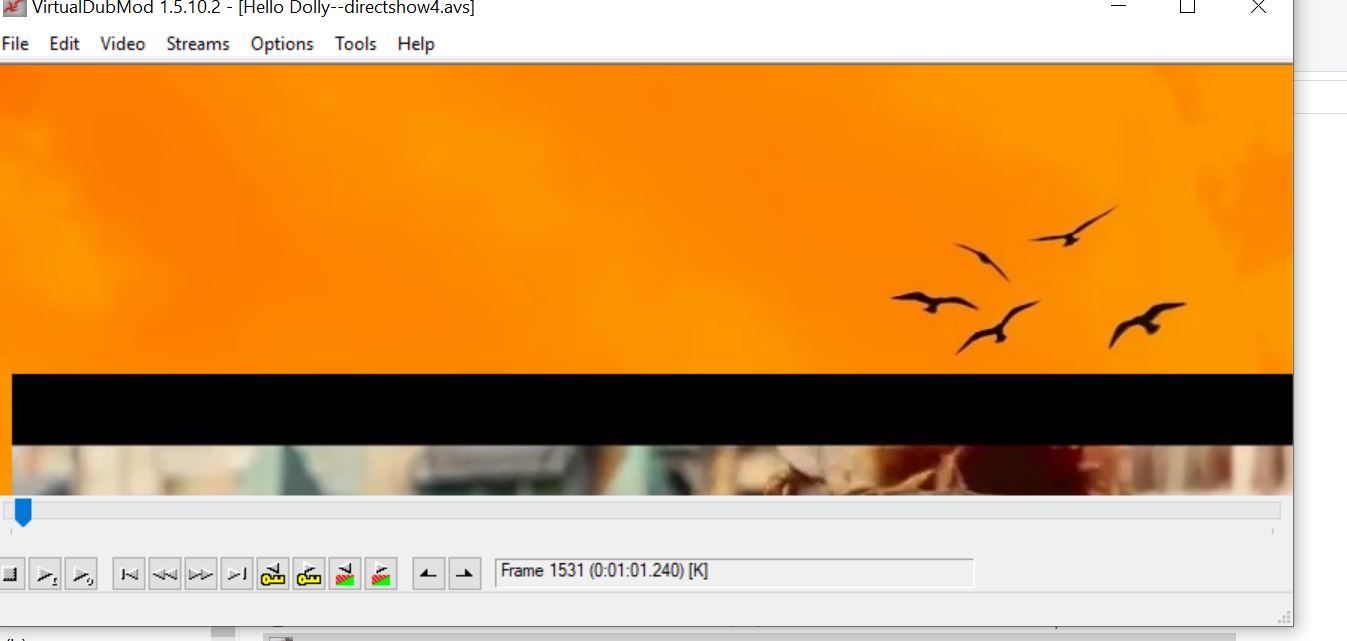

    Oui mais cette video mp4 en 1280x720 s'affiche de manière énorme dans VDMod.
    On dirait un bout d'une video de 1 m de large.....
    Je n'ai pas trouve l'endroit ou je pouvais ramener un l'affichage a l'ecran qui puisse tenir a l'interieur de mon ecran PC. C'est l'affichage qui n'est pas bon. Pas la video elle meme.
    Rien trouve dans Files Edit Video Streams Tools
    Comment puis je faire pour controler l'affichage H et V sans jauge ?
    Et il n'y a pas non plus de curseur en bas de la page pour modifier la taille APPARENTE de la video. Comme dans Word ou des tas de logiciels.

    Eh non ! Je l'aurais vu.
    Je regarde de nouveau avec une grande attention la fenêtre principale.
    Je pourrais prendre une capture mais j'explique sans ça
    J'ai donc dans la fenetre un petit bout d'une image du film.
    Tout en haut a droite j'ai les 3 boutons de fermeture qui existent partout.
    En dessous j'ai les noms des 7 menus deroulants.
    En dessus j'ai l'affichage concerne. Un petit bout de l'image complète
    En dessous j'ai les commandes habituelles.
    Playback frames keys reverse forward mark in mark out et le frame indicator.
    Il n'y a absolument aucun réglage de tailles d'affichage ( la plupart du temps une jauge)
    Ca n'aurait pas pu m’échapper.
    J'ai pris la peine de lancer VDub ( pas Mod), d'y introduire un avi et il n'y a pas non plus de jauge dans la fenêtre de Vdub.
    Mis a part que dedans la taille est normale.
    Je n'ai jamais eu un truc de ce genre avant au temps ou j'utilisais cet outil 100 fois par an. Mais en avi et pas avec les plugins mp4 et Matroska.
    Je pourrais prendre une capture et la poster mais tu ne verras rien dedans. Il n'y a pas de jauge de taille. Et pas dans les Menus.

    Je n'ai pas compris.
    Si ta reponse humoristique consiste a indiquer des mouvements de souris, j'y avais pense depuis l'origine.
    Dans cette fenêtre je ne peux rien faire. Il n'y a pas d’ascendeurs, la souris ne déplace rien car on en peut pas déplacer une image qui fait 5 fois la taille de l'ecran puisque je en peux pas scroller. Le click ne donne rien. Je ne peux RIEN faire pour bouger quoi que ce soit.
    A noter que dans ce meme VMode j'avais ouvert un avi et que celui ci s'est comporte normalement.
    L'ecran partagé en deux, a la demande depart arrivee et l'image compléte extraite de la vidéo tient totalement dans chaque moitié.
    Fort possible que introduire un mp4 ( ç'aurait pu etre un mkv) dans VDMod a l'aide de rajouts de trucs et machins ne se passe pas bien.
    Aucune gravite mais je me case la tete dessus pour solutionner et uniquement dans ce but.
    A noter quand même que le forum officiel Vdub n'est plus utilise depuis 2010 et qu'il est indique que le soft n'existe plus mais qu'on peut continuer a s'en servir. Exactement comme pour Picasa d'ailleurs.
    Voila pourquoi l'aide ici est importante.
    Je joins donc une capture. Tout mouvement H ou V est bloque. Mais la barre d'outils en bas fonctionne.
