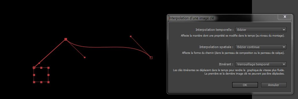

  5. ogt
    +713 / 1,396 / -42
    17,700
    23,510
    Est ce que les coordonnées des points correspondants à vos images clés sont les valeurs que vous avez entrées ?
    Si oui, c'est normal que pour aller d'un point à un autre il y ait une trajectoire courbe, si vous avez laissé interpolation spaciale sur Bésier.
    Dans mon exemple, la premiere partie de la trajectoire est en interpolation spaciale linéaire, la seconde en interpolation spatiale Bezier continue
    Ne pas confondre interpolation temporelle et interpolation spaciale.
    => il faut utiliser la fonction : clic droit : Interpolation d'images clés.
