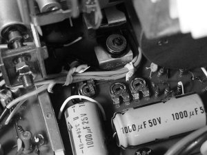

    après lecture studieuse de nombreux articles du repaire, je vais essayer de faire varier la vitesse de mon projecteur super 8 SANKYO sound 700 pour passer de 18 im/s aux fatidiques 16,6 im/s.
    Je souhaite transférer sans scintillements quelques heures de super 8 sur numérique avec un Sony DCR TRV33E.
    J'ai pris une photo de l'intérieur du projecteur où je trouve 3 potentiomètres.
    Lequel est le bon ?
    Comment tester ?
    Merci d'avance de votre aide.
    Arxipot

    Je ne connais pas ce projecteur mais d'après moi ce sont les résistances côte à côte.
    Pour les tester c'est simple tu mets le projecteur en marche tu fais un repaire sur la résistance (feutre) et doucement avec un tournevis tu fais la varier.
    Si tu es sur la bonne vitesse et la bonne résistance ton moteur vas accélérer ou ralentir.
    Voila
    Bon transfert
    Cordialement
    Stumpy

    Si tel est le cas, après avoir détecté le bon potentiomètre, je crois que je vais tout démonter et le remplacer par un véritable potar avec un réglage fin. J'ai quand même un peu peur de tout casser !

    Que tu passes le film à 18 isp ou 16.66 l'oeil ne verra pas le différence.
    J'ai moi même remplacé les résistances par des potentiomètres sur un Rony et ça fonctionne parfaitement.
    Par contre il faut que le potentiomètre est la même valeur ohmique que la résistance à remplacer.
    Stumpy
