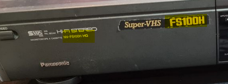

    Le "fs100... HQ" le HQ ici est juste un naming/marketing gimmick pour "high quality" généralement. C'est ce qu'on voit sur l'appareil (face) et c'est dans le nom commercial mais ce n'est pas dans le nom officiel de l'appareil (model no).
    Les 2 noms "marketings" pour fs100 sont: "FS100H HQ"(avec secam pour la France) et "FS100 HQ"(tous les variant de l'Europe)

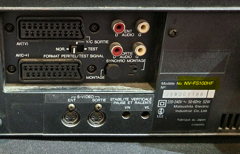

    Le vrai nom officiel avec la zone c'est indiqué sur le dos, ce qui varie entre les variants Européens (en dehors des variants SECAM) c'est le tuner en général, et le reste c'est des raisons internes à Panasonic pour la distro dans les pays différents.
    Exemple de model no (nom avec zone):
    Les EG --> E: Europe, G: Germany
    Les B/EB--> B: British
    EI--> I: Ireland
    Bref, il existe plein d'autres variants EE, EC, etc
    Les F/ HF --> F: France (les seuls qui font le SECAM)
    ATTENTIONS: Le H dans le nom marketing de l'appareil "FS100H HQ" n'a pas de rapport *directe* avec la zone... Donc exemple twisted, Voici (en pj) une photo d'un "Fs100h HQ" Zone: HF (mais il peut aussi exister en zone F )
