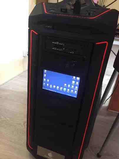

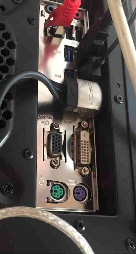

    pc1.jpg pc2.jpg l'ecran du raspberry vient avec un touch-screen mais je l'ai enleve parce qu'on voit mieux l'image (c'est juste une feuille de plastique collee sur les bords de l'ecran).
    L'ecran est alimente par une prise usb interne et le hdmi pris par un cable coude sur le hdmi de la carte mere
    la difference avec une carte chinoise et une blackmagic, c'est que la carte blackmagic est faite pour la video et accepte moins de formats que la carte chinoise (c'est ce que j'ai lu sur des forums ou des gens decus d'avoir choisi blackmagic pour decouvrir que la carte n'accepte pas certaines resolutions ou certains melanges de resolutions.).
    j'ai un ecran de control sur la carte nvidia et une sortie sur la prise hdmi de la carte mere.
