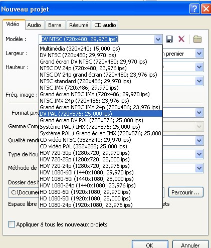

    Une autre petite question, de mémoire, sur V4 je ne paramétrais pas au départ d'un projet, j'ai bien dis de mémoire, et dieu sait si la mémoire d'un vieux peu défaillir :bigsmile:
    Pour du film PAL je me met en 25 images, mais pour du 8mm digital, je mets quoi comme paramétrage ?? et je mettrai quoi pour DV ou les nouveaux camescopes avec disques dur ??

    A l'ère de V4 les vidéos étaient simples: tout en AVI et même taille d'image: 720 x 576.
    Sinon l'interface a très peu changé. Elle est plus souple.
    J'ai des copies d'écran réalisées avec V4 ... je les utilise encore sans problème.
    De nos jours de nombreux formats peuvent se mélanger sur une time line. D'où l'intérêt de régler avant de commencer les Propriétés de travail.
    Pour du DV en PAL le mieux c'est bien ce que tu montres dans la pièce jointe.
