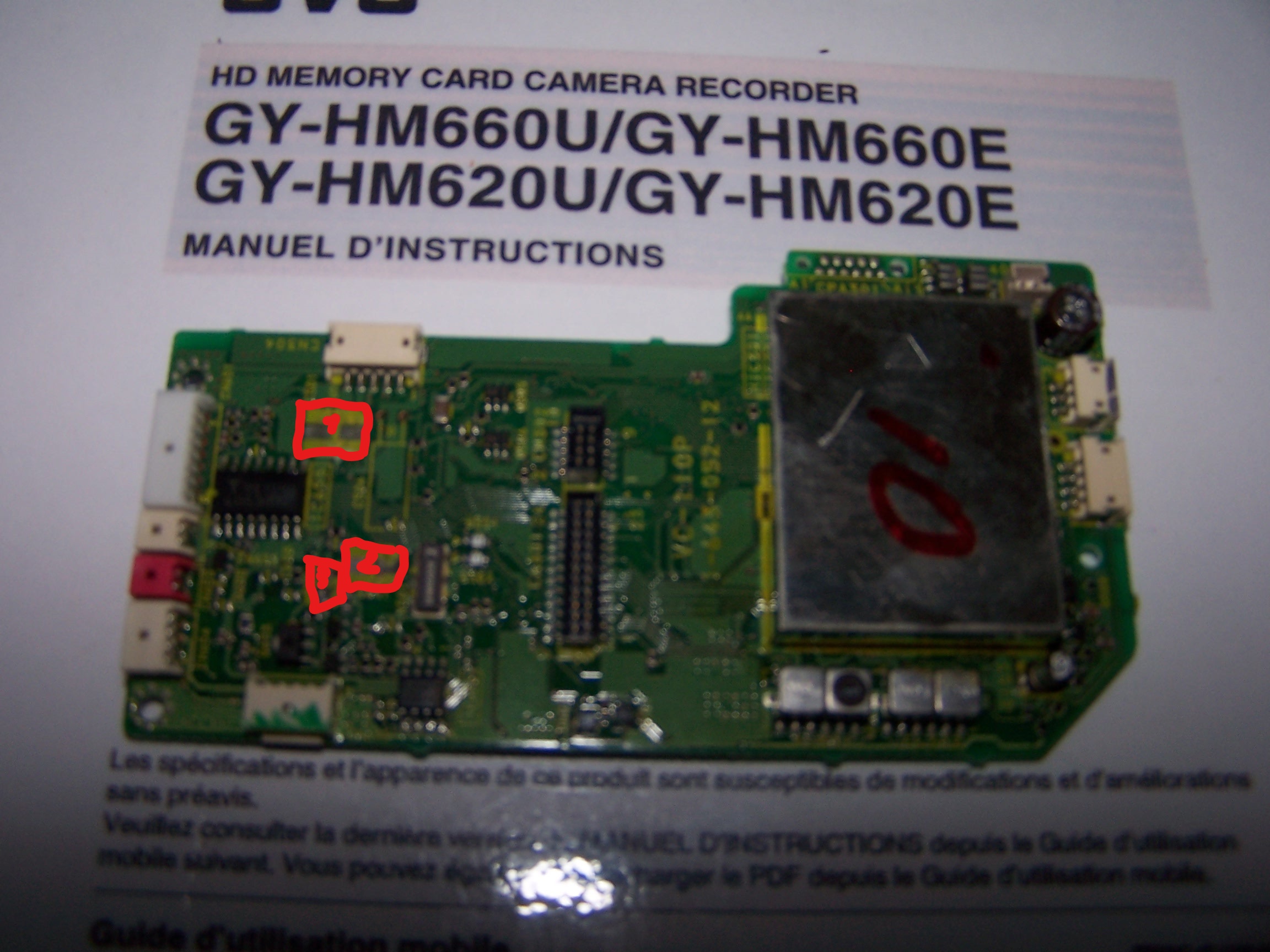

    Bonjour à toutes et tous.
    J'ai ressorti ma V 6000 comme d'habitude (tout les 3 mois environ) et elle refuse de fonctionner!
    Pas de soucis, encore des Condensateurs défectueux je me dit, donc direction l'atelier et j'ouvre.
    Premier constat :
    - 3 Condensateurs de l'alimentation ont coulés.
    - 2 Condensateurs sur seconde carte ont coulés.
    Pas grave, je vais m’amuser, je suis à la retraite :laugh:.

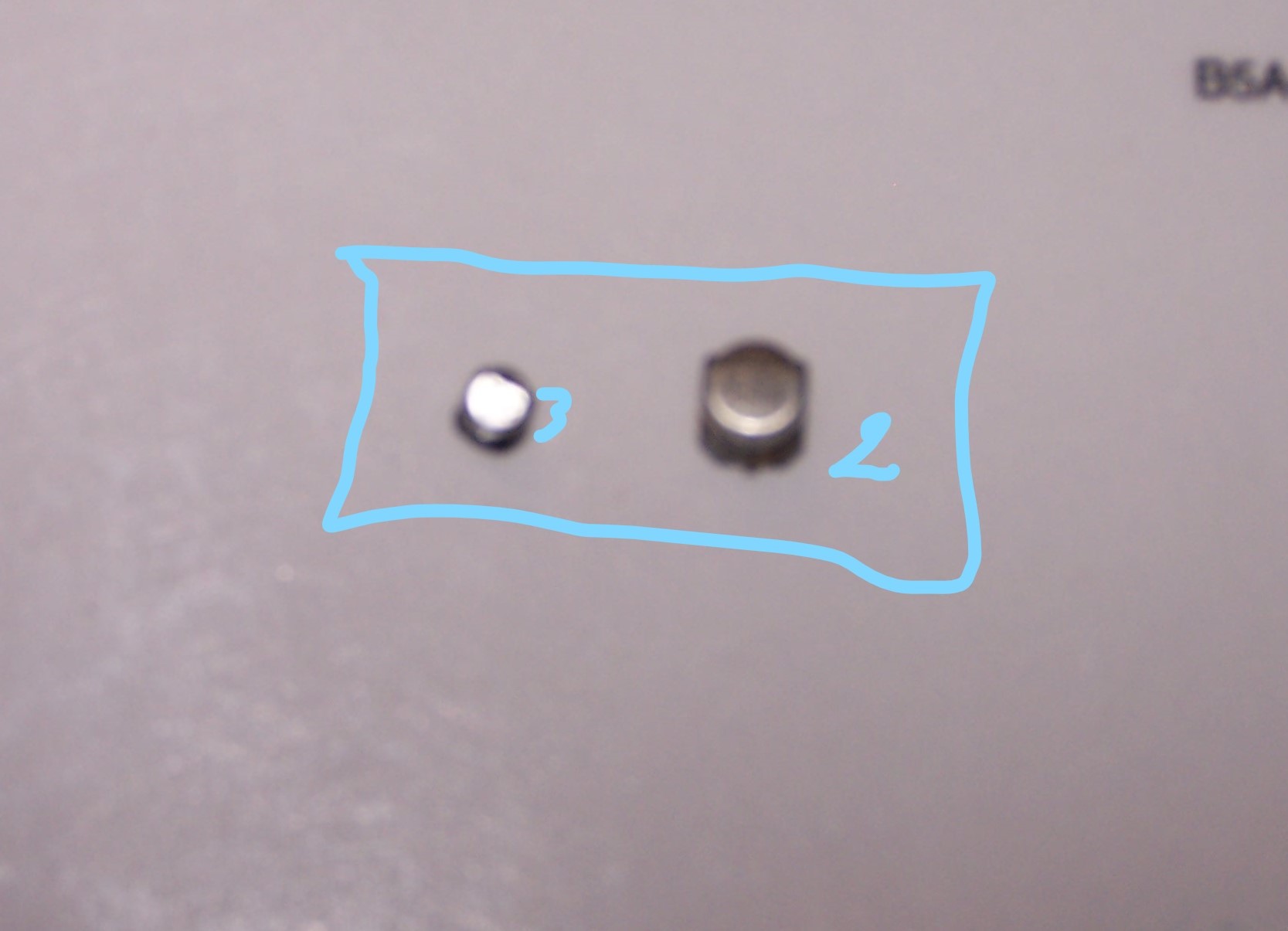

    Mais voici pas que dans le carter je trouve deux autre condensateurs de surface, donc je cherche leurs emplacement d'origine et second constat il en manque 3 sur le circuit VC 110p de la lentille.
    Donc voici mon problème, je ne connait pas les caractéristique ni l'emplacement de ces condensateurs.
    J'ai retrouvé des schémas d' elektrotanya.com mais pas ce circuit.
    Si vous avez ça dans vos cartons ou un lien...Merci.
    Je joint les photos du circuit et des mini condensateurs retrouvés.
  2. ogt
    Attention, souvent sur les cartes il y a des emplacement pour composants, mais ceux-ci ne sont pas montés d'origine.
    Cela correspond à des modifs techniques passées ou futures.
    Mais effectivement, s'il y a des condensateurs qui se baladent dans le carter, c'est plus grave, et ceux-là il faut bien les remplacer.

    Bonsoir Olivier,
    Il y a effectivement des emplacements libre mais sur les trois positions notées les traces de soudures et oxydations sont bien présentes.
    Pour ce qui est des condensateurs électrolytique qui ont "coulés" j'ai bien les références et positions sur les cartes mais ceux que je trouve au fond du carter: mystère pour moi...
  4. jakovideo
    jakovideo Regretté Modérateur
    15 150
    230
    11 073
    +166 / 324 / -1
    Bonsoir Pierre, tu peux savoir ou étaient implantés ces condos car, en plus des 2 soudures, tu as toujours un petit point de colle, sur le CI, entre les 2 contacts soudés. Le problème est qu'il faut avoir une vue complète de toutes les cartes de la camera, sous un fort grossissement. Toutefois et sans vouloir te décourager , tu risque fort d'avoir beaucoup de boulot avec échec à la fin, même si tu as le temps à la retraite car les cameras V5000 , V 6000 et le modèle de poing CCD-V900 sont toutes les trois les plus difficiles à réparer ( je possédais un V900 à une époque et j'ai lu ça dans une revue spécialisée) . Et puis, si tu as trouvé qqs condos " fuitards" , cela peut vouloir dire qu'il y en a plein d'autres à changer. Cela fait maintenant au moins 15 ans que les techniciens de la FNAC ne veulent plus prendre en charge ce type de camera, la raison essentielle étant que certains CI possèdent plus de 2 couches et l'électrolyte des condos ( très corrosif ) peut avoir bouffé une ou plusieurs pistes internes. Il faut donc remplacer la carte qui, évidemment, n'est plus en stock depuis longtemps. Enfin , tu es prévenu !!!
  5. pierred81
    3 070
    751
    +13 / 20 / -0
    Bonsoir Jacques,
    Essayerait-tu de me décourager :mdr: Merci de tes conseils mais c'est trop tard j'ai commandé un lot de condensateurs.
    Mais il me manque celui dont j'ai trouvé les traces et la position des deux de la carte VC 110p de la lentille. Je désespère pas de trouver un schémas ou une autre V6000 à ouvrir pour les ref...
    je sais bien que c'est un dépannage difficile pour ne pas dire impossible mais c'est comme ma Canon XHA1, je peut pas m'en séparer. Ensuite cela me permet de me tenir "en forme" et faire bouger mes neurones.
    Pour l'instant je fait le manœuvre maçon chez mon fils donc la caméra est ouverte sur mon établi et va attendre que je trouve une solution.
    Pour tout ressouder c'est mon fils qui va le faire, il a de bon yeux et il ne tremble pas ;-).
    Merci pour tous les conseils et aide.:hello:
