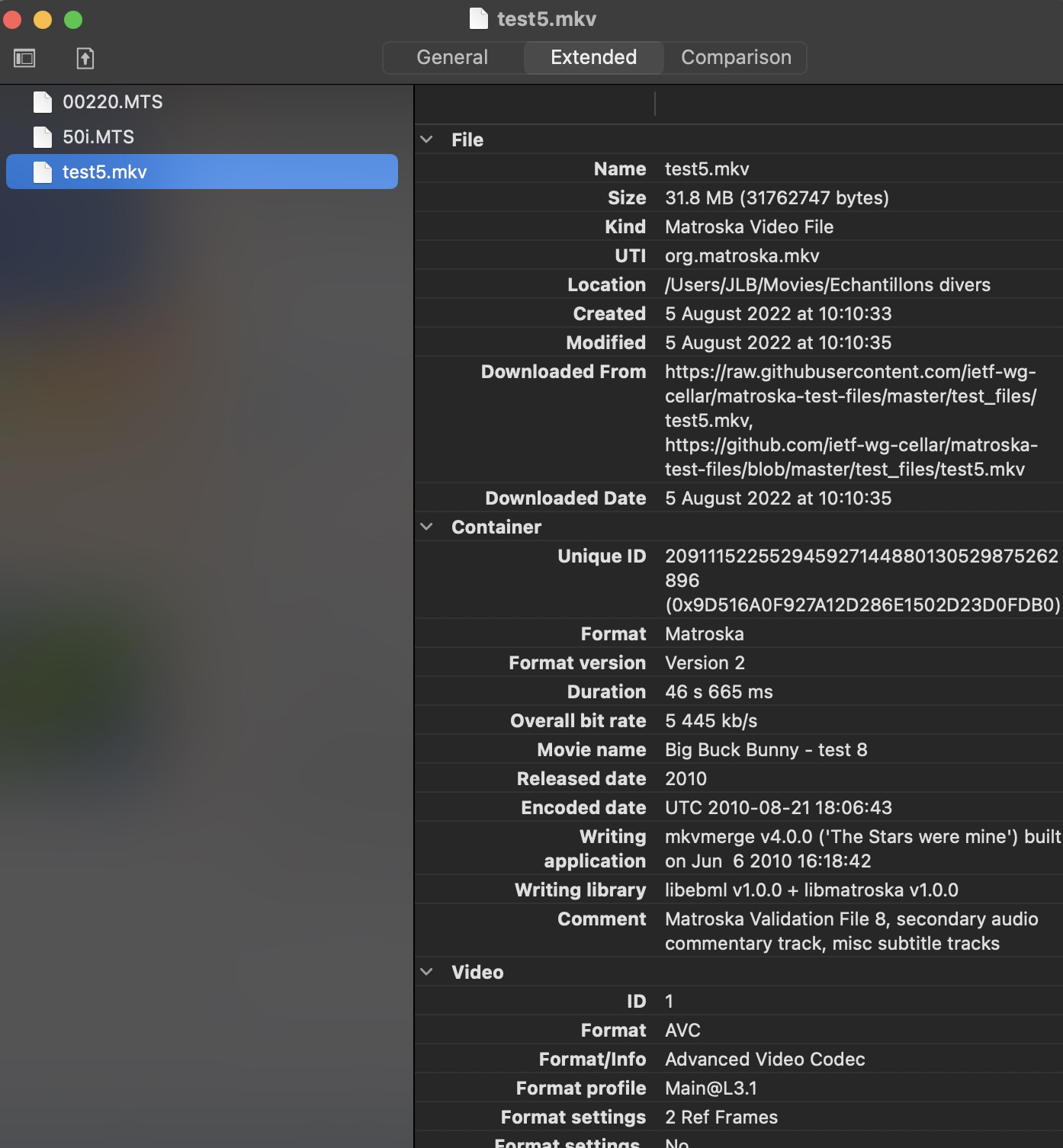

    Je ne crois pas que tu soies sur Mac, mais pour les 'macusers' et à toutes fins utiles il y a un utilitaire basé sur MediaInfo permettant dans sa version payante de comparer les analyses vidéo.
    Il s'agit de Invisor.
    Dans sa version 'lite', des onglets permettent de passer d'une analyse à l'autre rapidement :
