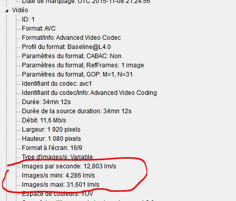

  5. ilya_fr
    145
    Bonjour à vous Giroudf et Arnuche !
    A la lecture de vos réponses, je vois que je n'ai pas été bien clair dans ma demande, désolé !
    Celle-ci découle d'un constat : j'ai récupéré d'un ami une vidéo réalisée avec une tablette, qui bizarrement a une fréquence d'images variable, du moins c'est ce que j'en déduis en regardant l'analyse par MediaInfo :
    Et, comme par hasard, cette vidéo pose souci dans Premiere Pro, avec un décalage entre son et image...
    D'où mon souhait de savoir si je pourrais analyser plus finement cette vidéo avec un visualiseur de la fréquence d'images...

  7. giroudf
    +891 / 4 046 / -39
    je crois que certains smartphones et tablettes font du bricolage avec le nombre d'image par seconde pour garder une luminosite acceptable dans l'image.(ou plutot le niveau de bruit )
    pour eviter l'inevitable decalage son qui en decoule, il faut en general transformer le fichier en framerate fixe.
    VirtualDub, Handbrake et Mpeg Streamclip font ca gratuitement.

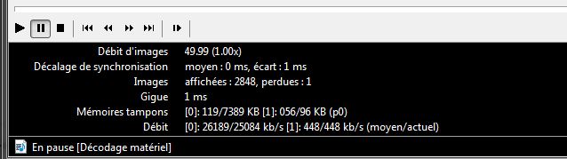

  9. ogt
    Erreur de ma part, ce n'est pas PowerDVD, mais MPC-HC qui affiche la fréquence image en temps réel.

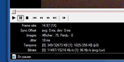

  12. ilya_fr
    145
    Mais oui ! Merci ! Je n'avais pas vu qu'il était possible d'afficher ces infos moyennant de cocher la case de paramétrage qui "va bien"... j'ai honte !

  13. arnuche
    3 470
    1 270
    +1 / 9 / -1
    Il s'agit donc de "statistics" dans "view" (je l'ai installé en anglais), si vous l'aviez dit ça m'aurait évité de chercher :cry2:

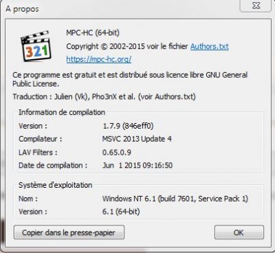

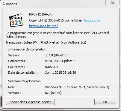

  15. ogt
    J'ai la 1.7.9, la 1.7.10 vient de sortir.
    Downloads · MPC-HC
