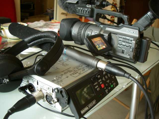

    Tiens l'un des derniers tournages que j'ai fait, le sondier avait un Nagra Ares BB qu'il a utilisé en mixette sur la PD150, va falloir que je lui demande. Nagra AresBB_AT835b_PD150P.jpg
    Avez vous essayé sur perchman.com ?

    Réponse de mon copain du son et qui va bien dans le sens de ce qu'a dit Coffee-Break :
    Ben c'est simple :
    Hum, histoire de faire un essai dis lui d'enregistrer un 1000 Hz à -18 dF/S sur sa carte flash du Nagra. Il met ensuite en lecture cela devrait correspondre à du -9 sur son Nagra et il doit règler le niveau de sa cam (PD150 ?) pour que cela arrive à -20 dBFS.
    Ensuite il touche plus le niveau de la cam. Il sort en line du Nagra et rentre en line sur la PD150.
    Autres trucs :
    Attention, si les micros utilisés sont des statiques il faut qu'il commute ses entrées micros sur 10 mV/pa et non sur 2 mV/Pa (ceci concerne seulement les micros dynamiques et ceux qui manquent de patate).
    Dans les paramètres de réglage il faut qu'il désactive le CAG (gain automatique).
    Autres pistes : si le gars utilise des preamp pour ses micros : surtout si l'achat de son Nagra est antérieur à aout 2006. En effet l'entrée ligne de l'engin faisait 40mV/Pa, dont la nécessité d'atténuer en amont de 20 à 30 dB. les modèles plus récents ont un atténuateur. Nagra vend des attenuateurs pour 150 euros environ pour ces anciens modèles. Mais note que cela concerne les entrées et non les sorties, donc je pense que c'est une mauvaise piste même si je me devais de l'évoquer, cela comblera tes connaissances de l'Ares BB+. Fais moi part de la suite...
