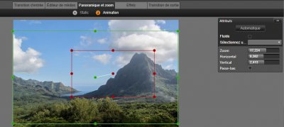

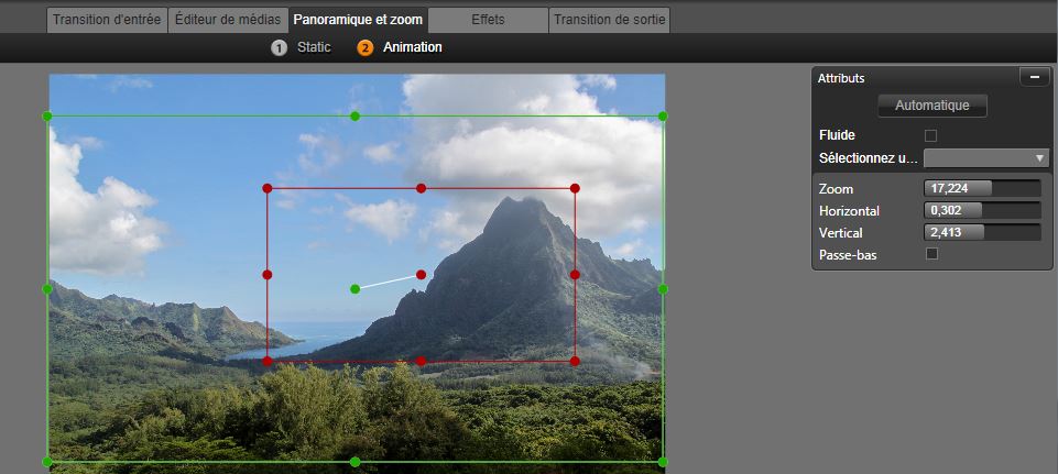

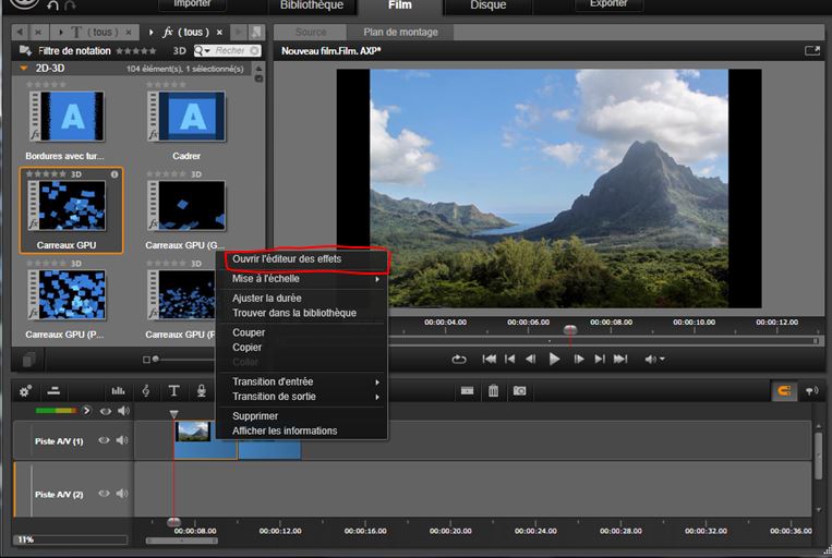

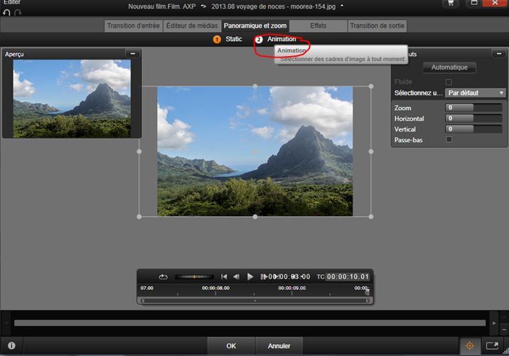

    J'ai plusieurs photos à la suite dans mon plan de montage. Je selectionne la première et avec le clique droit, je selectionne "ouvrir l'éditeur d'effet".
    Ensuitre, je vais dans l'onglet Panoramique et zoom et clique sur le 2. Animation. Là, pinnacle me propose deux cadres, un rouge et un vert pour l'effet pan et zoom. Je valide donc avec OK (voir capture d'écran ci jointe).
    Et je dois recommencer pour chaque photo, alors que j'aimerai l'appliquer en une seule fois sur toutes les photos de mon plan de montage.

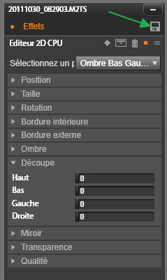

    Dans Studio 17, il existe une option, représentée par l'icone d'une Diskette, dans le panneau paramètres d'effets, pour enregistrer un ensemble d'effets sur un clip, avec un nom personnalisé.
    Ensuite il suffit de cliquer sur "Mes compositions d'effets" sur le nom enregistré, et appliquer cela sur chacun des autres clips : tout le paramétrage des effets du premier clip est reporté sur les suivants.
    Je pense que cette fonction doit aussi exister dans Studio 16.

    je joins 2 autres captures d'écran pour essayer d'expliquer plus
