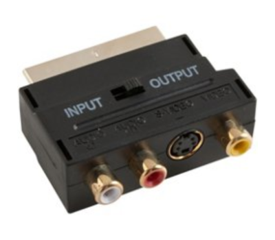

    Merci pour vos réponses. Je connecte ma console à la télé avec un adaptateur de ce style : upload_2020-6-30_15-37-54.png
    Concrètement, que devrais-je faire ?

  7. ogt
    Donc on est obligatoirement en signal composite.
    Comme dit par SaintKro, voir s'il y a la possibilité d'activer l'entrée péritel sur le téléviseur via la télécommande (ou un sélecteur d'entrée) et être certain que la console sort bien en composite.

  12. ogt
    S'il n'y a pas de sélecteur d'entrée pour la prise Péritel, il faut obligatoirement un signal de 12 v sur la Pin 8 pour faire basculer l'entrée.
    Et c'est certain qu'avec l'adaptateur RCA-Peritel utilisé, ce signal n'est pas fourni.
