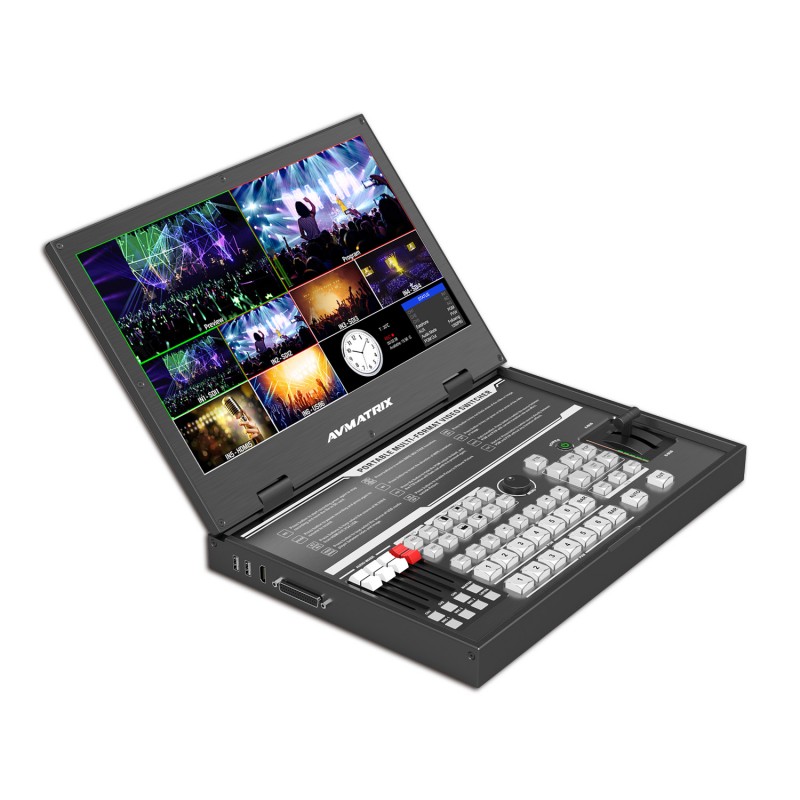

    Je viens de faire l'acquisition d'un mélangeur vidéo AVMatrix PVS0615U,
    acheté en France et le moins que l'on puisse dire c'est que la notice est des plus réduite.
    J'ai envoyé un mail à la maison mère en Chine sur quelques points et les réponses sont évasives. (nouvel an chinois qui débute, tout ferme!).
    Est-ce qu'un des membres du forum a un appareil similaire de la la marque pour échanger sur des points d'utilisation?

    Merci pour le lien jazzyjez, j'ai déjà cette notice. As-tu ce matériel ?

    Non du tout...j'ai survolé un peu la notice...elle m'a l'air assez complète!
    Ca a l'air d'être un mélangeur assez simple.
    Sur quel points tu t'interroges ?

    J'ai eu la société en Chine, par mail, et je n'ai pas pu avoir beaucoup d'infos, vu que c'est le nouvel an chinois.
    Par exemple à chaque redémarrage du mélangeur il faut refaire la procédure de mise à l'heure, confirmé par la Chine. Par contre la date une fois validée ne se reporte pas sur les fichiers enregistrés sur la carte SD.
    Pour l'utilisation j'ai les acquis de mélangeur du type Grass Valley, Sony, Thomson...
    L'incrust ne rentre qu'en cut, pas en dissolve.
    En POP le fond est noir, pas possible de mettre une image.
    Le mélangeur n'est qu'un simple mix/effet, pas comme une GV 100 qui est avec une barre en plus.
    Je recherche des personnes ayant utilisé ce type de mélangeur pour savoir si ils ont quelques astuces.
    Mais c'est vrai qu'il est relativement simple.
    La notice donne les types de fichiers pour les entrées USB sans être précis sur les caractéristiques de ceux-ci.

    Vu que tu as déjà de l'expérience et que tu m'as l'air d'avoir fait le tour, j'ai l'impression que tes soucis sont plutôt liés aux limitations de la bécane!

    Non pas au limitation, mais au manque de précision sur certains points déjà évoqués.
    Pour du direct avec lecture de films il est parfait.
    Ce qui est intéressant c'est le monitoring des sources dans le couvercle du mélangeur, la possibilité de se servir de la sortie 3 (SDI) en AUX, cad la barre B, le preview.
    Il en ressort que les images sur clé USB doivent être légères pour s'afficher rapidement.
    Enregistrement sur un hyperdeck BMD parfait.
    Voyant que sur le forum il n'y a pas d'utilisateur de ce type de matériel, je vais clore le sujet.
