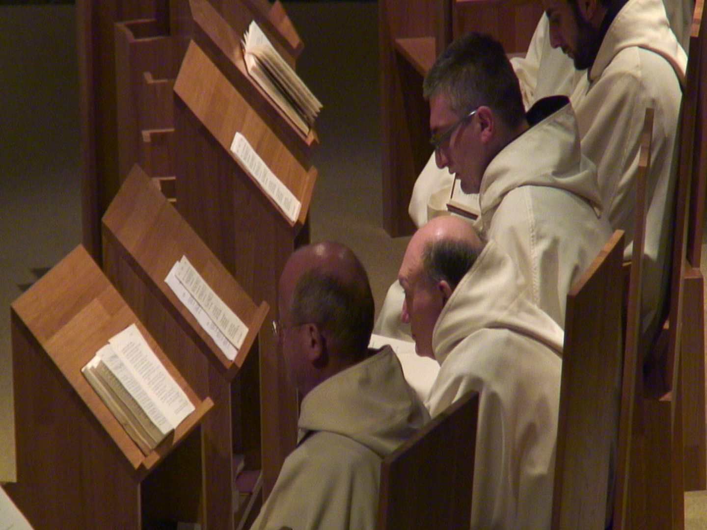

    Voici, en pièce jointe, une photo tirée d'une séquence filmée avec ma SONY A1 : je n'obtiens rien de mieux avec la BDB. Il y a cette couleur des visages, ce rouge (virant magenta). Bon, un peu de jaune aussi à éliminer...
    Voilà ce que je veux essayer d'éviter avec les réglages de la Z7 (et entre autres cette incrémentation par 100 K que m'avait montrée un caméraman de la RTBF, télévision belge).
    Je constate que vous me l'indiquez chaudement :-)
    Et c'est bien vrai que certaines "choses" peuvent être rattrapées au montage mais, tant qu'à faire, j'aime autant être "bon" si des réglages le permettent.
    Merci, en tout cas, pour vos interventions :good:

    On a l'impression que le premier moine a pris un coût de Soleil sur la crâne ! :mdr:
    Parfois j'avais biaisé la balance (phase à -1) : ça virait un peu la dominante magenta (personnellement que je ne supporte pas).
    La matrice couleur "cinématone 2" (avec balance bien faite !) est celle qui donne la teinte chaire la plus proche de la réalité je trouve.
