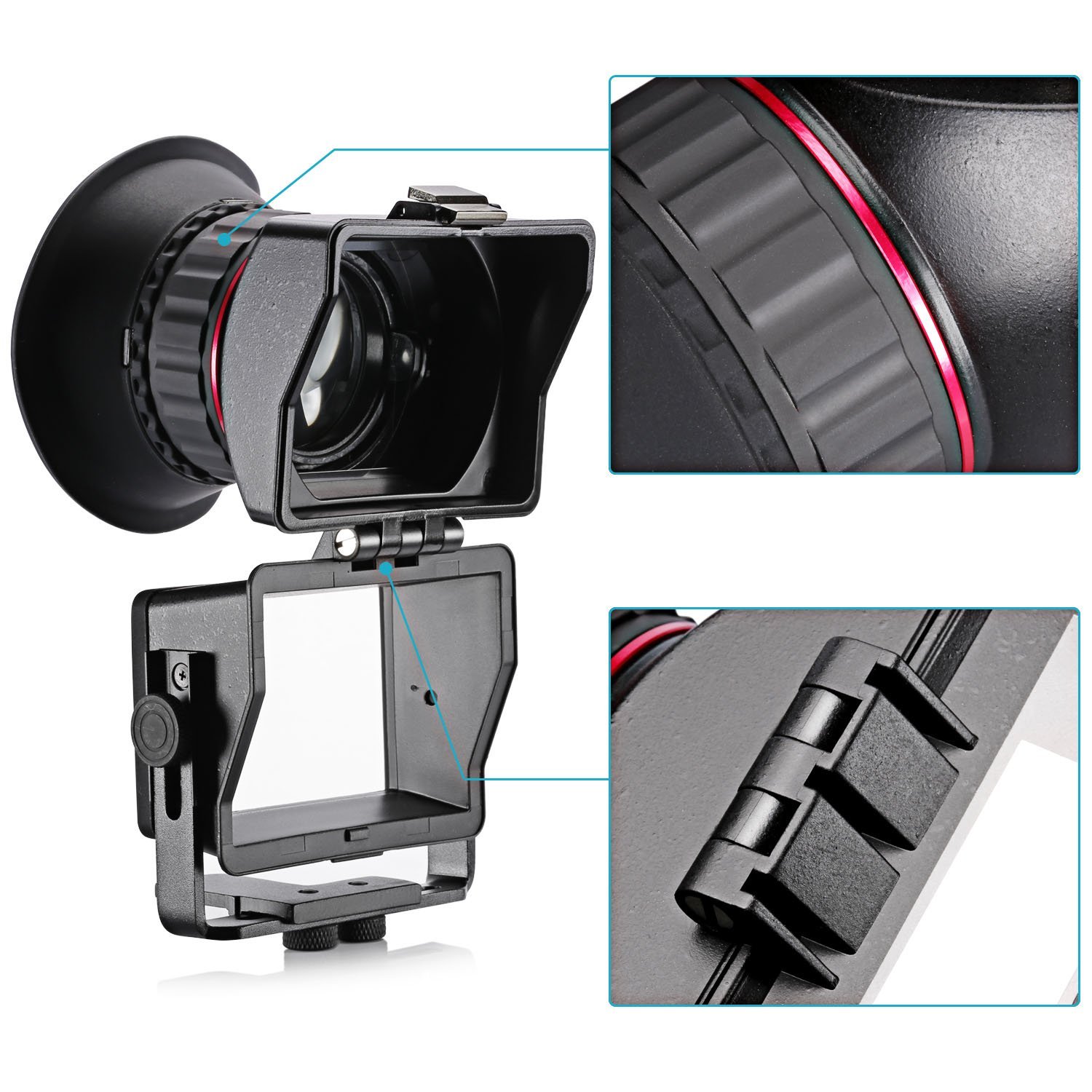

    C'est pour moi un prérequis indispensable que le viseur est la possibilité de se remonter (sans se démonter) pour accéder à l'écran ou bien faire office de pare-soleil.
    Un peu comme cela :
    Il n'y a donc pas cette fonction sur le Zacuto ?

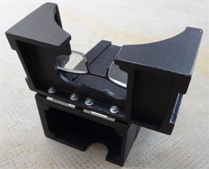

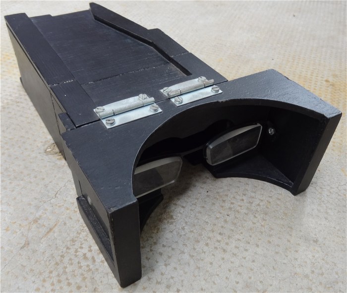

    Il y a quelque année, ne trouvant pas "chaussure à mon pied" pour un précédent boitier, j'avais du bricoler un système binoculaire adapté aux conditions de forte lumière (et répondant parfaitement à mon problème de vue) :
    Cette fois ci, j'aimerais ne pas devoir automatiquement passer par ce genre de chose, j’espère trouver la perle rare :love:

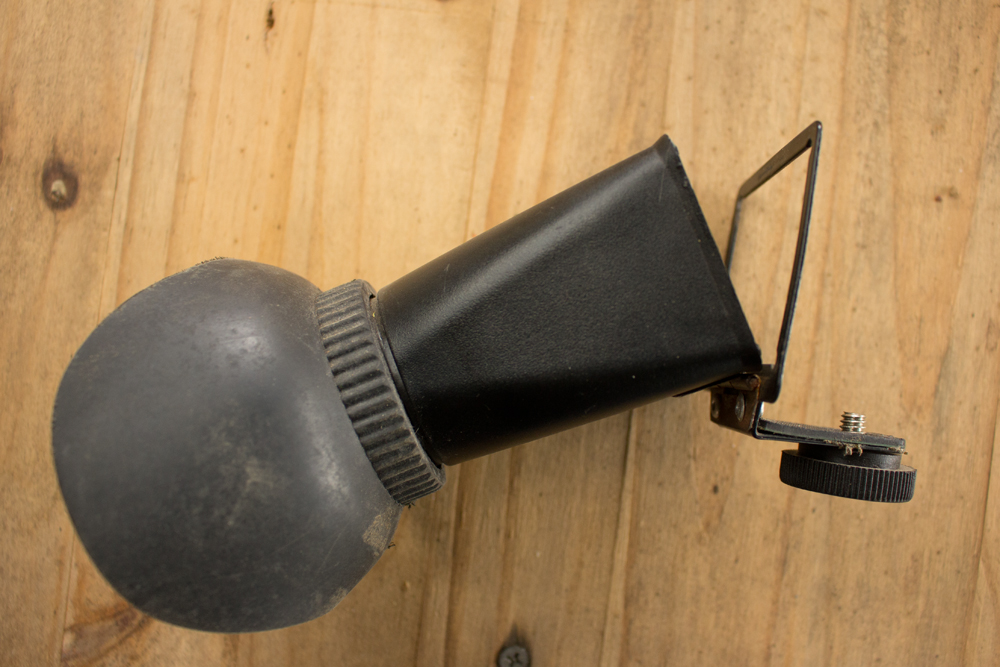

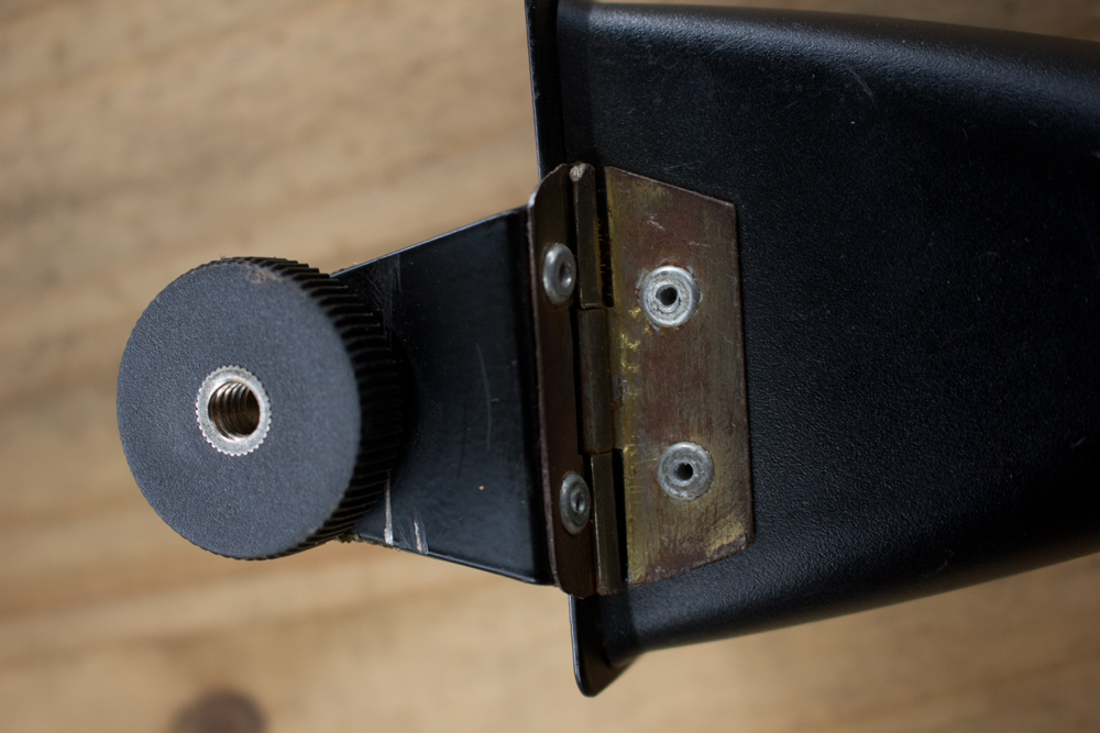

    bonjour
    option radicalement differente pour ma part .
    je suis parti d'une loupe basique ( utilisable avec lunettes donc sans reglage dioptries ) à 15€ .
    j'ai riveté une charnière piano entre la loupe et le cadre magnetique pour une ouverture vers le bas .
    résultat : visée nickel et accès à l'ecran commode ...
    reste eventuellement à decaler la fixation pour ton apn , mais ça reste facile à bricoler .
    bon choix
    crackers

    Bonjour Crackers,
    J'ai bien peur que sans réglage de la dioptrie, ce type de produit ne convienne pas à ma vision, chacun ayant des déficiences visuelles différentes, il est quasi impossible de trouver un système universel :cry2:
    :bravo:pour l'adaptation à ton boitier et très bonne idée l'ouverture vers le bas :good:

    Oui bien sur, mais généralement on les met au dessus de sa tête, pour avoir justement aucun obstacle et que le caoutchouc du viseur épouse parfaitement le visage pour qu'il n'y ai pas de lumière parasite qui rentre.
    D’où la solution d'en avoir directement fixé une sur mon précédent système.
    (et une découpe fixe adaptée au vissage)
    Une paire à verre uni focale Ok, mais pour celle qui sont progressive, alors là :cry2::cry2::cry2:
    Mais merci pour l'idée, je vais quand même faire des essais dans cette direction :good:

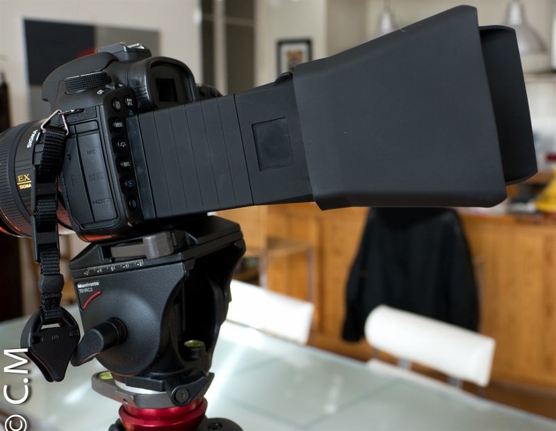

    Un système intéressant mais qui semble avoir disparu : MagFinder
    Christophe Milet : Malgré l’absence de molette de réglage de dioptrie, il est possible de régler la distance séparant l’écran de la loupe du MagFinder à l’aide des cadres supplémentaires en plastique fournis qui viennent s’intercaler entre les deux. Cette petite subtilité permet à certains de se satisfaire de ce procédé de substitution pour remédier ainsi à leur problème myopie.
    Le reste de l'article ICI
    On le trouvait aussi sous le nom de : JAG35 Monitor-X

    Un petit peu encombrant le dispositif !
    Je me vois bien en voyage filmer avec ça.
  14. visio3
    2 070
    14
    971
    +14 / 41 / -0
    Encombrant surement :weird: mais efficace aussi ....... peut-être pas pour le voyage en toute discrétion :rolleyes:
    De toute façon, ne se fabrique apparemment plus, mais je trouvais le système des petites rallonges pour adapté la bonne distance relativement intéressant :love:

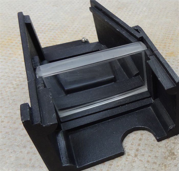

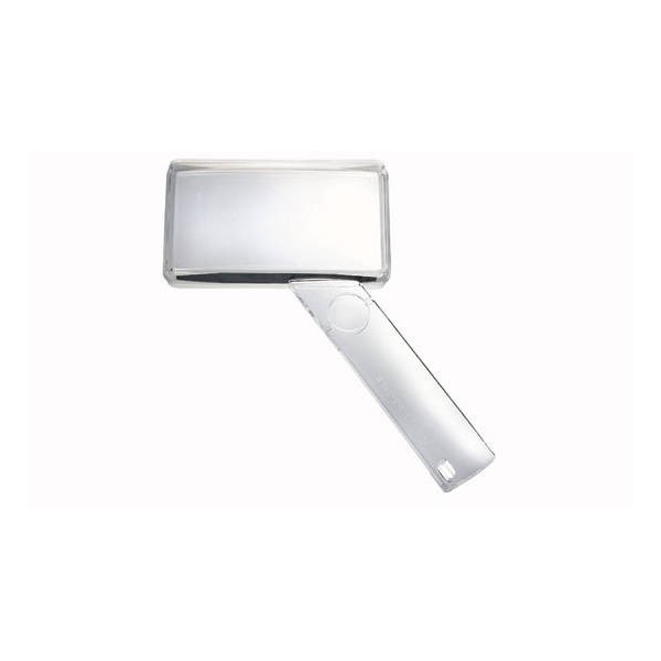

    Pour ceux qui voudrait bricoler :
    La loupe rectangulaire (90 x 50 mm grossissement 2,0 x) que j'ai utiliser pour mon montage se trouve par exemple ICI
    Après un travail de coupe on arrive à cela :
    La loupe se trouve à 10 cm de l'écran LCD
