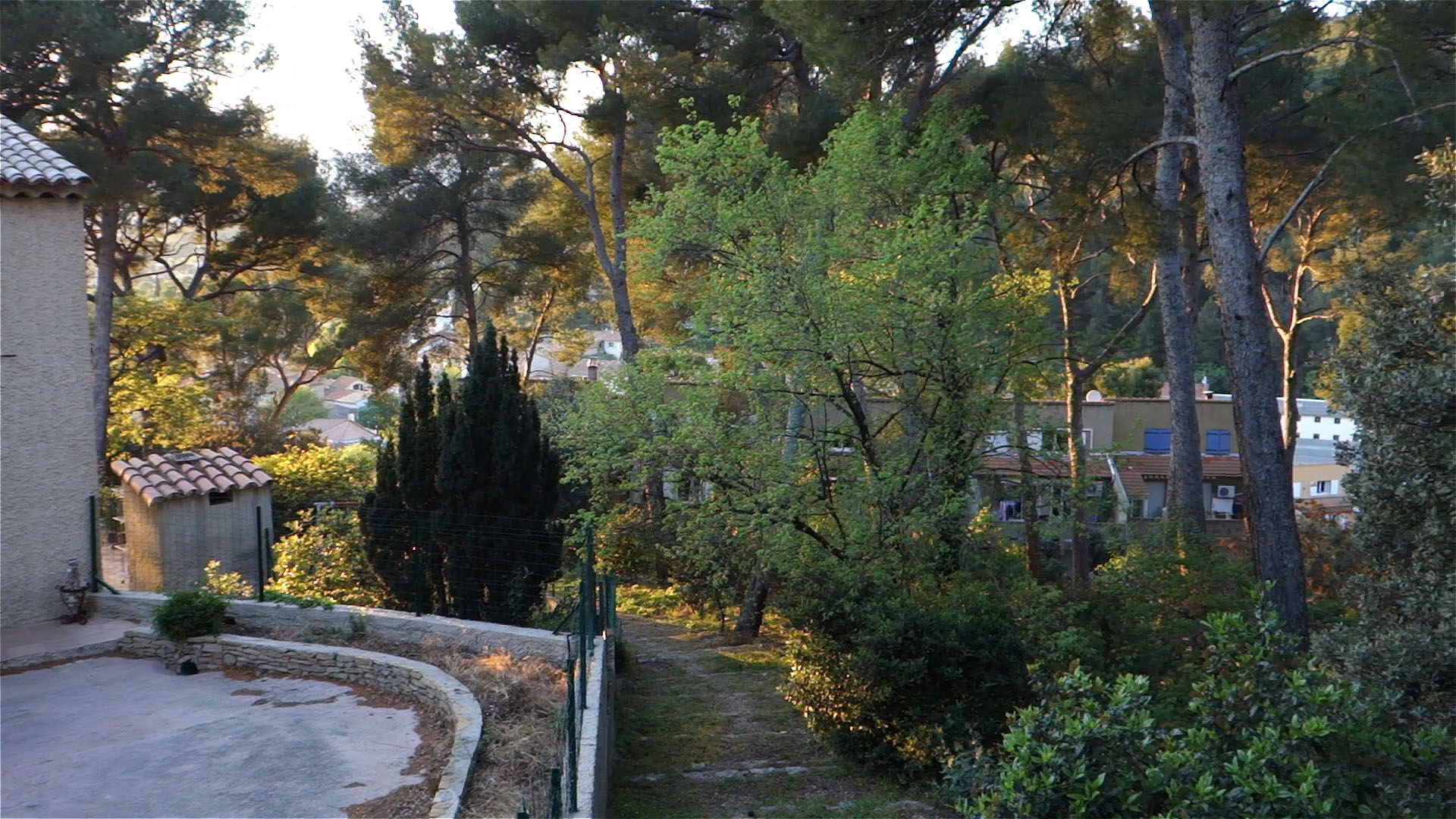

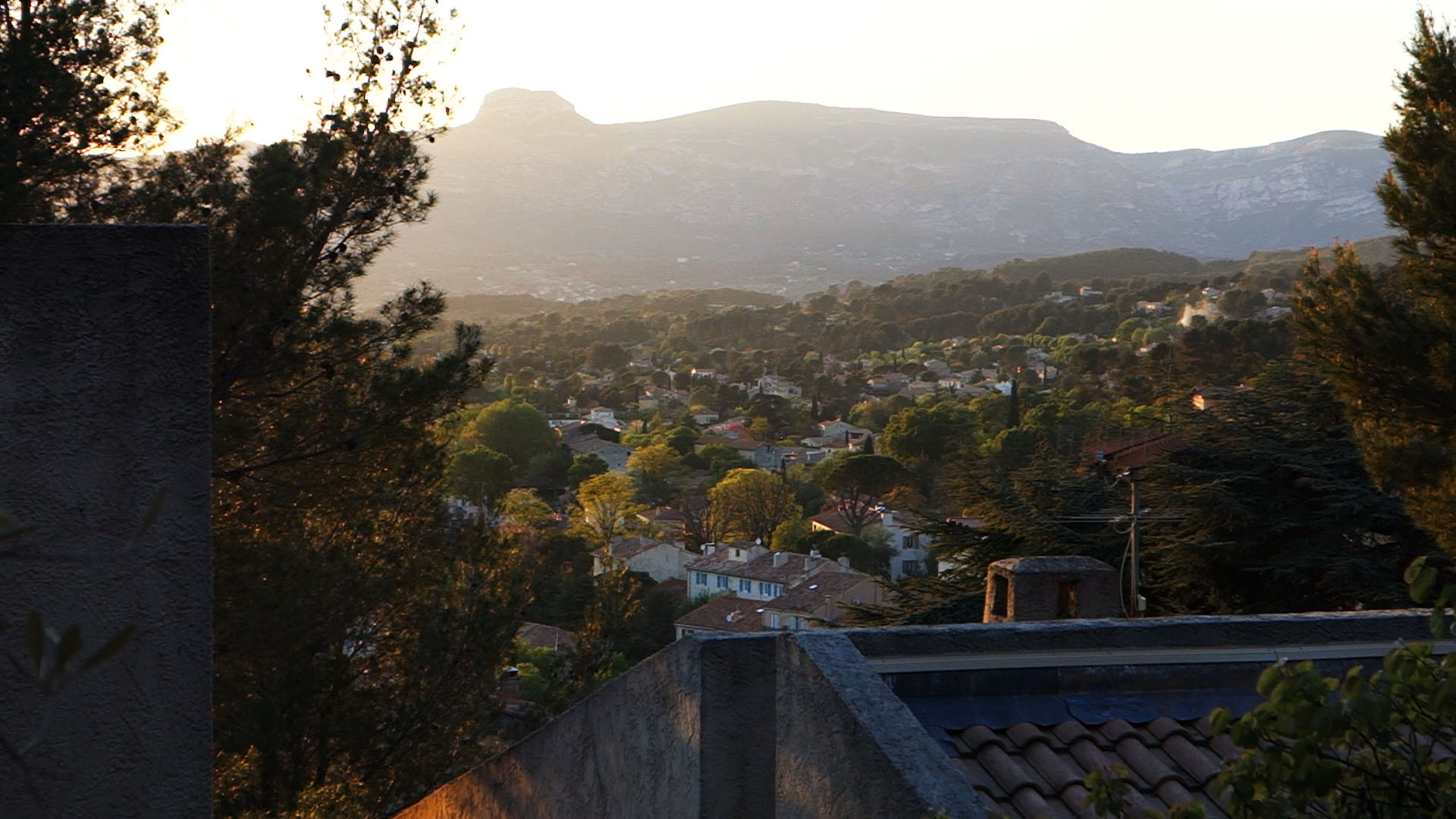

    Et Voila
    -1 -1 -2 pour les réglages contrastes saturation netteté dans cet ordre
    Correction +28% du réglage sharpness vidéo essentiel EDIUS ...Aucunes autres corrections.
    J'aime bien sa colorimétrie et son contraste d'origine.
    Test du stabilisateur de la cam en marchant à la fin.
    Capture sur vidéo en 1920*1080, YouTube détruit un peu, c'est pas un downscal 4k mais il se défend trés honorablement.
    Sd 700: retouche contraste luminance (colorimétrique souvent aussi) à faire
    RX100: Retouche netteté en mettant la netteté interne à -2 (peut être -3 comme fait Antonin)
    REMARQUE:
    Capture de droite c'est issu du montage avec CS5.5 et sa fonction plus NET, celle de gauche avec EDIUS.
    CS5 me parait un poil meilleur dans cet exercice
    #93 caraibe, 15 Avril 2014
  4. Thathanka
    1 750
    896
    +6 / 19 / -0
    Merci de ces nouveaux essais ... :jap:
    A voir les paysages de tes deux captures, + celle de ta maison (avec 3 BBQ) et la piscine, faut vraiment qu'on fasse une descente chez toi avec nos Cam's ...
    Avec le numéro de la voiture (sur la vidéo) et mes entrées aux RG, on sait te retrouver ...
    Hi,Hi, :mdr:
