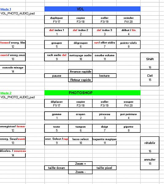

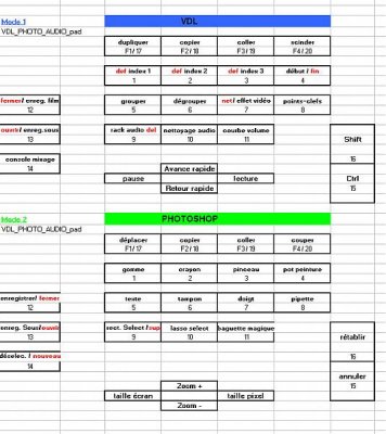

    Pour information j'utilise le "Pro gamer Command unit" de SAITEK depuis plus d'un an. C'est vraiment très pratique, bien que non spécifique vidéo. La souris reste dans la main droite, le PGCU étant conçu pour être utilisé de la main gauche. Il présente la possibilité de définir sous un profil donné, à l'aide d'un curseur, 3 modes ayant chacun un sous-mode (25 touches et un joystick par mode ou sous mode) . Une position de curseur (mode + sous mode) permet donc d'avoir une cinquantaine de commandes. IL est facilement programmable et permet de définir aussi des macros : enchaînement de commandes.
    On peut donc passer de VDL à Photoshop et Magix Music Editor avec un simple curseur sans avoir à changer de profil, en disposant donc d'une cinquantaine de commandes pour chaque application. Je l'utilise aussi pour des simulateurs (avions, trains...).
    Son coût est relativement bas.
    Voir à titre d'exemple les 2 premiers modes d'un profil défini pour VDL, Photoshop et Magix Music Editor (non visible). En rouge le sous-programme. Toutes les touches ne sont pas forcément utilisées dans les sous-modes.
    Cordialement

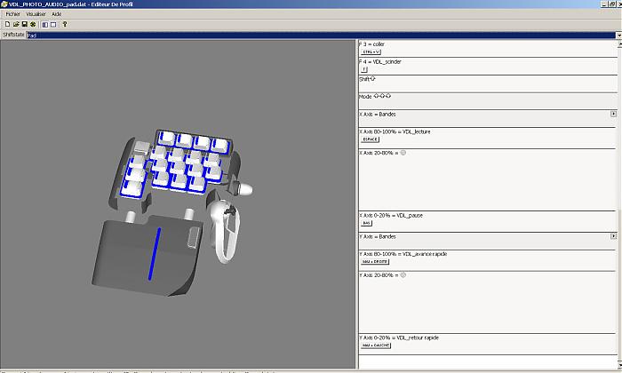

    Peux-tu stp me dire comment tu as programmé le joystick?
    Merci

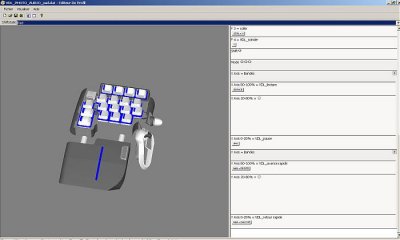

    Le joystick est programmé en mode "bande", voir copie d'écran ci-jointe.

    Désolé ce n'est pas très lisible, le site visiblement redimensionne les photos en les réduisant. Ci-joint 2 zip's avec la copie d'écran et les 2 fichiers profil :
    mode bleu : VDL
    mode vert : Photoshop
    mode rouge : Magix Music editor
    Cordialement

    Merci pour ton aide; ça marche super bien.
    En fait, je n'arrivais pas à programmer le joystick car j'utilisais le mode Axes directionnels.

    1 -Reprends mes messages précédents un par un et regarde dans les pièces attachées (clique dessus):
    Miniature attachée = synoptique des commandes pour :
    VDL : pogramme bleu
    Photoshop : programme vert
    Magic Music éditor : programme rouge
    PGCU_jpg.zip : tu as justement un exemple pour la définition de "scinder" dans l'éditeur de profil
    PGCU_VDL.zip : contient un profil correspondant aux synoptiques précédents. Tu peux recopier les 2 fichiers (version pour XP)
