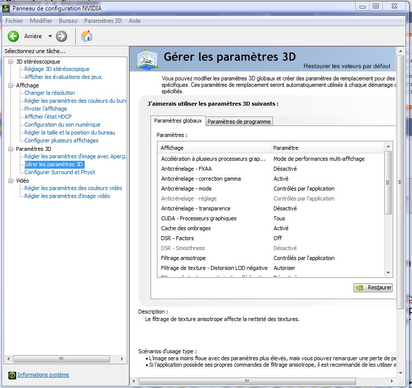

    Par contre, pouvez-vous m'indiquer comment accéder à vos Post concernant l'OpenGL. Faut'il pramétrer le panneau de configuration Nvidia ?

    Non, je n'ai rien écrit concernant OpenGL, je voulais parler du paramétrage pour l'utilisation du CPU, de la mémoire et du cache disque.
    Pour OpenGL, cela se fait tout seul, AfterEffects n'utilise que les fonctions 2D.
    Les paramètres pour le 3D sont modifiables dans le panneau de configuration Nvidia, mais ce n'est utile que pour les jeux (ou les application 3D).
