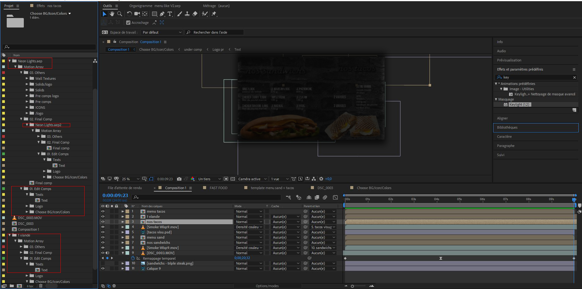

    J'utilise depuis peu des templates téléchargés sur motion array, mais je me pose la question de savoir comment les utiliser. J'arrive à obtenir l'effet que je souhaites, modifier les propriétés des effets, mais je me demande lorsque je dois intégrer un template à une composition existante est-ce que je dois l'importer directement (ctrl + i) et ensuite replacer le template sous forme de composition. Si c'est bien ainsi qu'il faut agir, je me demande surtout une chose, est-ce qu'il faut réimporter le template si je veux refaire l'effet plusieurs fois? Ex: Appliquer un effet néon qui clignote -> pour cela j'importe 3 fois le fichier .aep? Cela ne surcharge il pas mon fichier d'importer 3 fois un autre fichier ?
    C'est surtout un problème de méthode je pense.
    (voir la partie gauche du screen ci-joint pour comprendre(dans la partie projet)).
    Merci

    Il est inutile d'incorporer 3 x le même projet (je ne savais même pas que c'était possible), puisque rien ne t'empêche de dupliquer la composition qui t’intéresse autant de fois que tu le veux (pour la modifier chaque fois).

    C'est ce que je pensais aussi faire. Le problème c'est que j'ai beau dupliquer n'importe quel compo ou sous compo, quand je change le texte du calque qui m’intéresse, le texte de ma première compo se change aussi. C'est pour ça que j'ai trouvé cette "solution". Des idées?

    Dans ce cas, c'est que la compo doit utiliser une compo commune (qui n'est pas dupliquée). Par exemple si je fais une compo nommée A qui inclue une compo de texte nommée B, en dupliquant A 3 fois, elle fera toujours référence à la même compo B. Dans ce cas, c'est que la template est mal conçue, ou plutôt conçue pour un usage unique. Pour que ça fonctionne, il faut que tu dupliques aussi la compo B et que tu la remplaces dans la compo A.
    Tu dupliques quoi exactement, la compo finale complète ou un calque dans cette compo ?

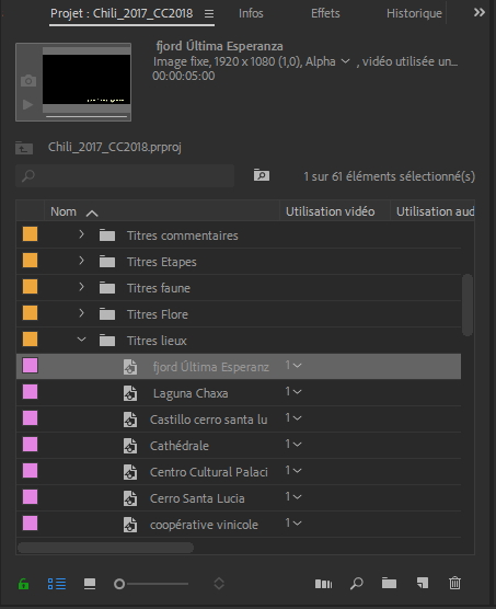

    je clique sur un titre dans la fenêtre projet : Dupliquer,
    je change le nom du titre, puis modifie le texte (en gardant tous les attributs).
    Très pratique quand on a plus d'une centaine de titres (avec seulement quelques formats différents)

    Pour les titres, je me suis fait un projet de référence, dans lequel j'ai mis sur une séquence les "modèles" de titres que j'utilise couramment.
    Dans un nouveau projet, j'importe cette séquence, et duplique les titres (en modifiant le texte) comme indiqué précédemment.
