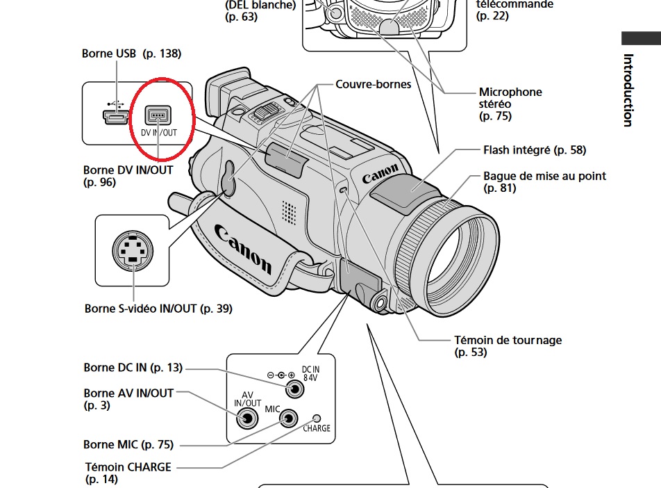

    Tu utilises bien cette prise ?
    Un lien pour ton cable miracle ?

    Saint Kro oui j'utilise celle de droite donc la 1394 mais je ne peux le faire qu'avec un très vieux pc qui a bien une entrée comme ça. Je voudrais faire mes capture à partir de mon nouvel ordinateur qui n'a pas cette entrée. En regardant de très près j'ai essayé avec la borne USB et je n'ai aucun résultat. Si comme le précise jMj63, que je remercie, je ne peux qu'effectuer les transferts qui sont sur la carte mémoire je suis condamné à faire mes transferts sur le vieille ordinateur. En tout cas je vous remercie pour vos précisions.
