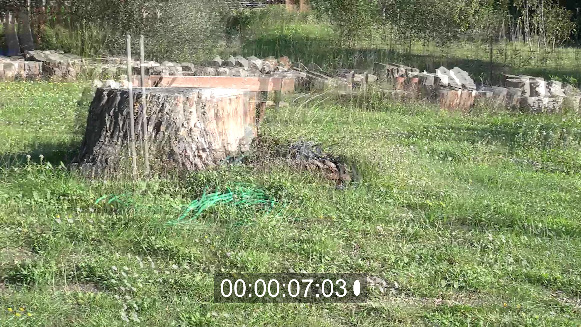

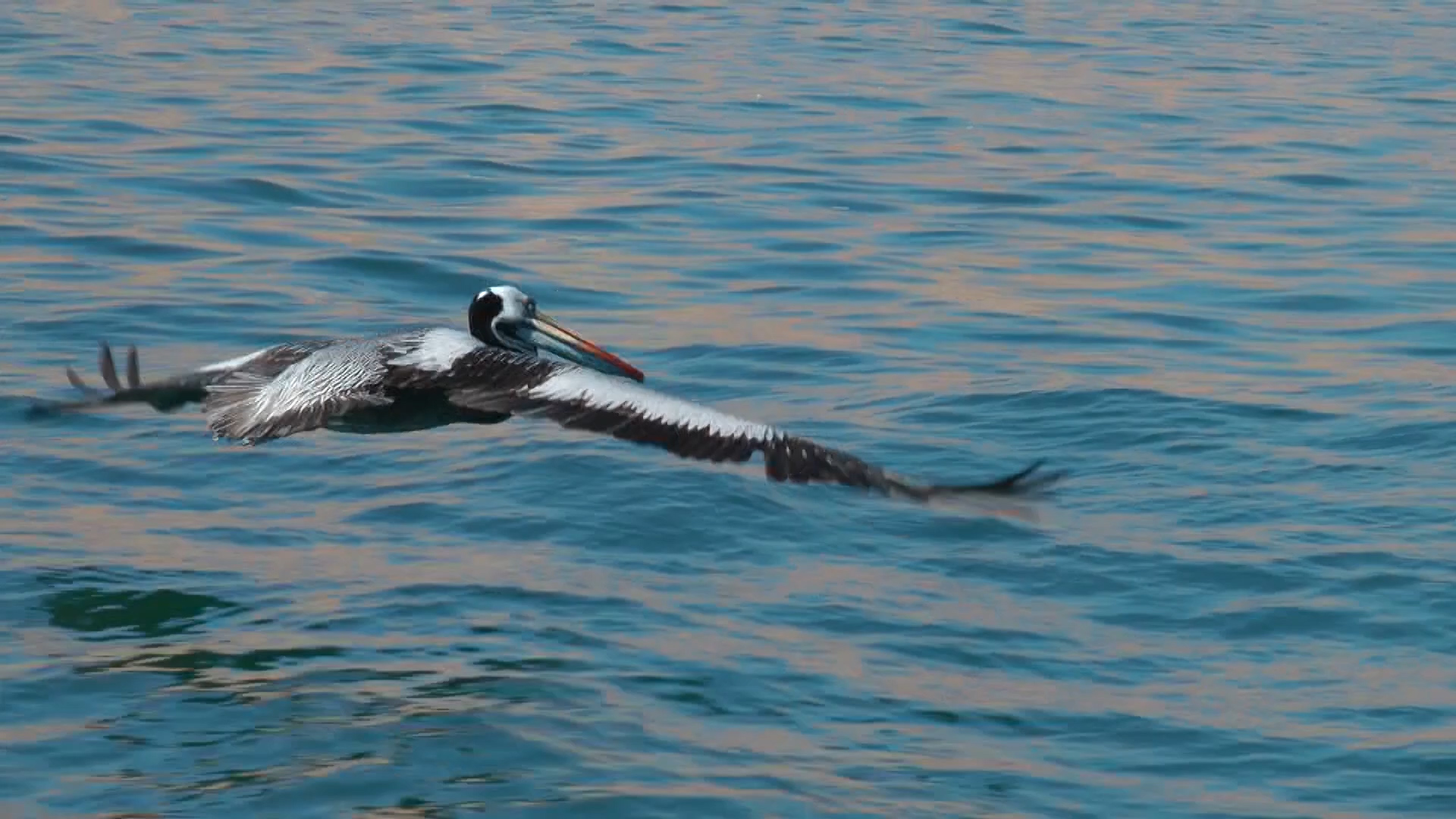

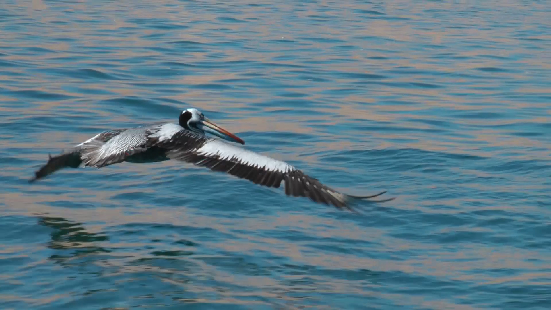

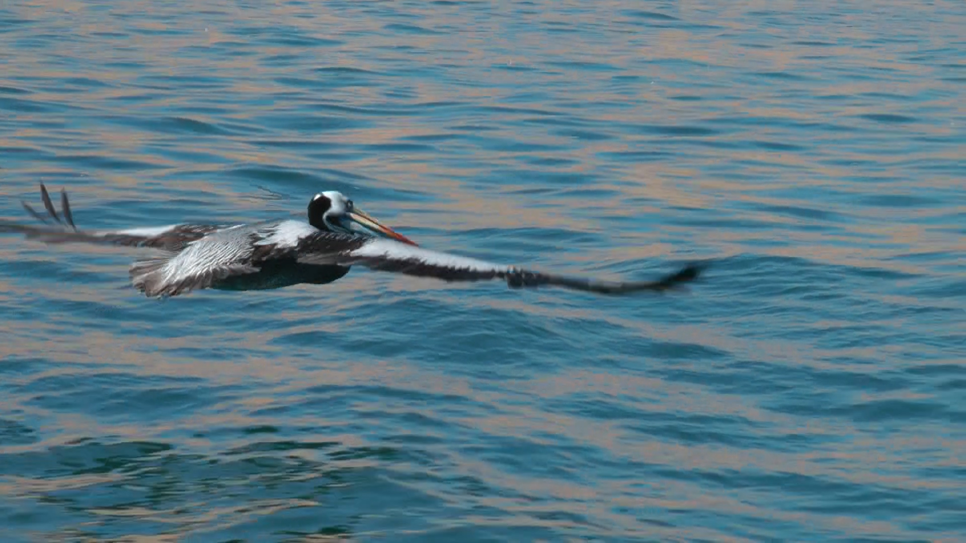

    C'est ce que l'on pensait aussi, malheureusement ce n'est pas du tout convainquant, je vient de refaire un test précis :
    si on exporte en 50p un clip original en 25p, l'image intermédiaire calculée, n'est pas du tout une interpolation des deux images adjacentes, mais simplement une superposition de celles ci.
    Donc inutilisable.
    Voir mes 3 images consécutives sur le résultat en 50p.

    J'ai refait et complété mes tests , avec l'option d'export "interpolation d'images"
    - un clip original 25p, exporté en 50p : images intermédiaires superposition des 2 images adjacentes, donc floue, inutilisable.
    (voir images sur post précédent)
    - un clip original 50i, exporté en 50p : images intermédiares interpolées, donc nettes et parfait pour fludifier le mouvement.
    Sur les images jointes, clip original en 50i
    - 3 images consécutives après export en 50p
    - les 2 images consécutives en 50i (original)
    C'est dommage que l'on n'ai pas le même résultat avec 25p => 50p.
