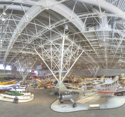

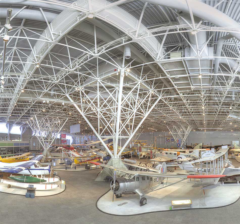

    Le but du projet est d'utiliser une image panoramique 360 degrés archi pleine de petit détails,

    Question: Est ce que c'est possible que mes clips soient beaucoup trop chargé en fin détails et que cela excéde la capacité de la carte graphique et de Prem Prp cc
    tant en affichage qu'en exportation ?
    Est ce possible que cela soit du à un bug de la carte graphique à l'utilisation de AE pour la production des clips de bases et ou de PP pour l'assemblage?
    Ou une autre idée?
    En principe j'ai joint une petite image du panorama qui pourrait vous donner une idée de la complexité des détails

    Ma conclusion est qu'avec cette quantitées de détails dans chaque images si la caméra se déplace rapidement dans un clip, ca saccade énormément, si ca se déplace plus lentement cela saccade beaucoup moins et si c'est très lentement à peine un léger frémissement.
    Si le PC et la carte Quadro 4000 n'ont pas de bug, je suis probablement à la limite des capacités du systéme.

    Je n'avais pas compris que vous procédiez à partir de photos assemblées, mais à partir de véritables panoramiques pris avec une caméra.
    Je ne pense pas que votre problème provienne du niveau de détail, mais exclusivement de la vitesse de déplacement de la caméra.
    Déja il faut voir si c'est fluide sur la timeline (mais difficile sur un montage A.E si on n'a pas suffisamment de mémoire pour assurer le temps réel, surtout sur une durée de plus de 2 minutes).
    Pour un véritable panoramique (pris avec un camescope), on considère en général que l'on obtient une bonne fluidité avec un clip de 15-20 secondes en 50p pour un angle de 90°.
    Si en plus vous accélérez la vidéo (donc suppression d'images), il y a tous les ingrédients pour générer des saccades.
